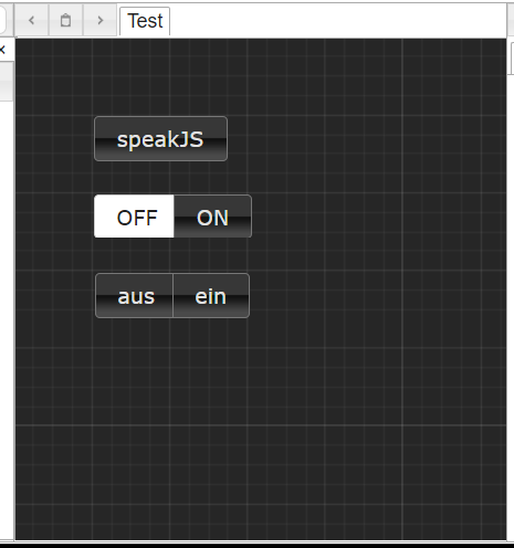

      Im ioBroker.vis-Editor lässt sich ein Raster einschalten, welches durch Punkte im Editor angezeigt wird und auch gleichzeitig den Fang von Widgets einschaltet. Nun ist es manchmal so, dass man zwar einen feinen Fang von bspw. 16px haben möchte, aber die Rasterpunkte dann zu dominant im Editor sind. Außerdem wäre ein zusätzliches gröberes Raster von bswp. 64px und 320px nett.
      Das kann man leicht mit einem CSS-Hack erreichen, den man unter [Einstellungen | CSS | Projekt] dem Projekt hinzufügt. Dabei wird das vorhandene Raster transparent gesetzt und der Editor bekommt ein background-image zugewiesen, welches das gewünschte Raster zeichnet. In meinem Fall wird ein weißes Raster verwendet, durch das Ersetzen der rgba(255,255,255,x) mit rgba(0,0,0,x) ist aber auch ein dunkles Raster möglich. Das 16px Raster wird mit 5%, das 64px Raster wird mit 10% und das 320px Raster wird mit 20% Helligkeit gezeichnet.
      Den vis-Fang (Raster) kann man nun auf 16px setzen und hat einen Fang bei 16px und trotzdem ein tolles Rasterbild im Editor (nicht zur Laufzeit^^).
      So sieht es aus:
      Und hier die CSS-Anweisungen:

        Ich wollte dieses nette Feature mal ausprobieren.
        Irgendwie zeigt sich mein VIS unbeeindruckt vom Eintrag unter CSS. Ich habe den Code 100% unverändert übernommen. :roll:
