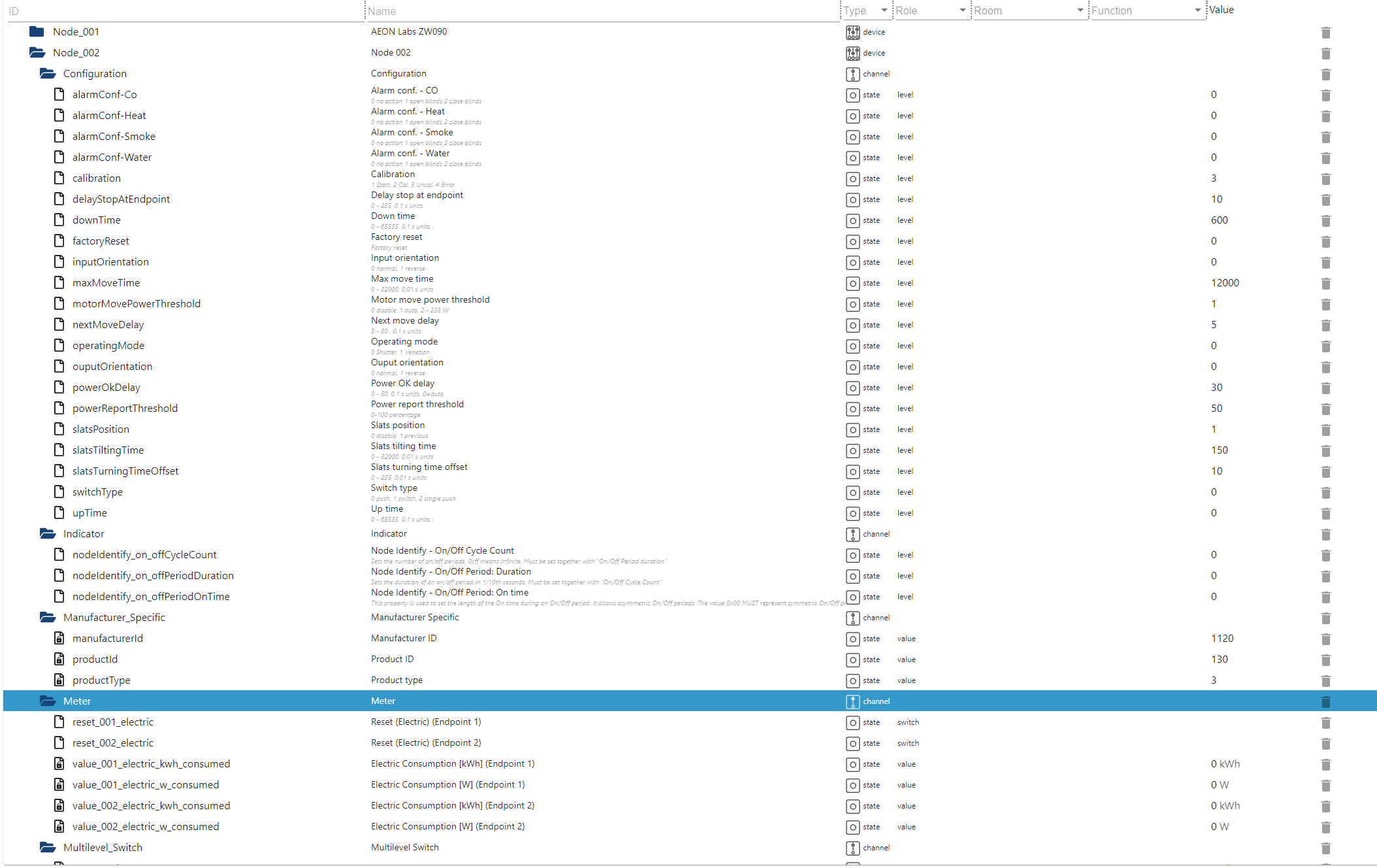

    Hallo mal wieder,
    konnte jemand den Shelly Qubino Wave Shutter in Verwendung?
    Ich konnte diesen zwar problemlos einbinden aber dass was mir der z-wave Adapter aber schaffe ich es nicht, einfach nur die Ausgänge zu schalten.

    Ich suche aber einfach die Befehle O1 und O2
    Ich denke ich muss etwas hiervon verwenden
    aber sind diese nicht dokumentiert in Shelly Knowledge Base | Shelly Qubino Wave devices
    aber so wirklich erfolgreich bin ich dabein nicht bei meinem Versuchsaufbau

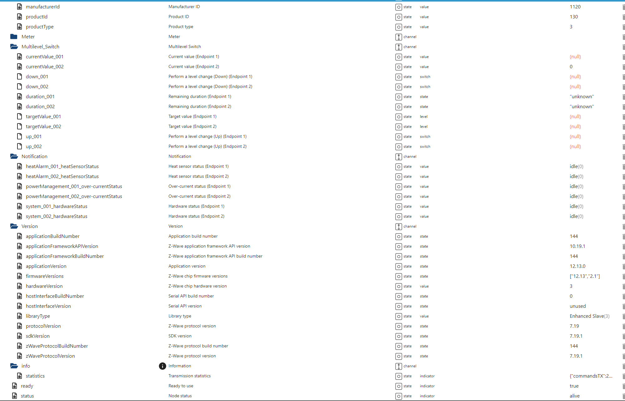

    Zumindest wurden bei zwave2.0.Node_002.Configuration.ouputOrientation beide Ausgänge nacheinander geschaltet, sprich physisch scheint das Gerät in Ordnung zu sein.
    Mit den Commands unter zwave2.0.Node_002.Multilevel_Switch war ich weniger erfolgreich, wenn überhaupt. Abhängig von zwave2.0.Node_002.Configuration.inputOrientation kann ich entweder O1 oder O2 kurz setzen über je nachdem zwave2.0.Node_002.Multilevel_Switch.restorePrevious_001 oder zwave2.0.Node_002.Multilevel_Switch.restorePrevious_002.
    Der komplette Objektbaum ist hier: zwave2.0.Node_002.json
    Zudem finde ich es merkwüridg, dass der Shutter nicht in Z-Wave Product Catalog - Search for shelly gelistet ist und hier ist er unvollständig Z-Wave JS Config DB Browser - 0x0082
    Bei HA scheint es schon ein paar Leute zu geben mit dem Gerät, das ist bisher meine Hoffnung darüber mehr Einsicht zu erhalten.
