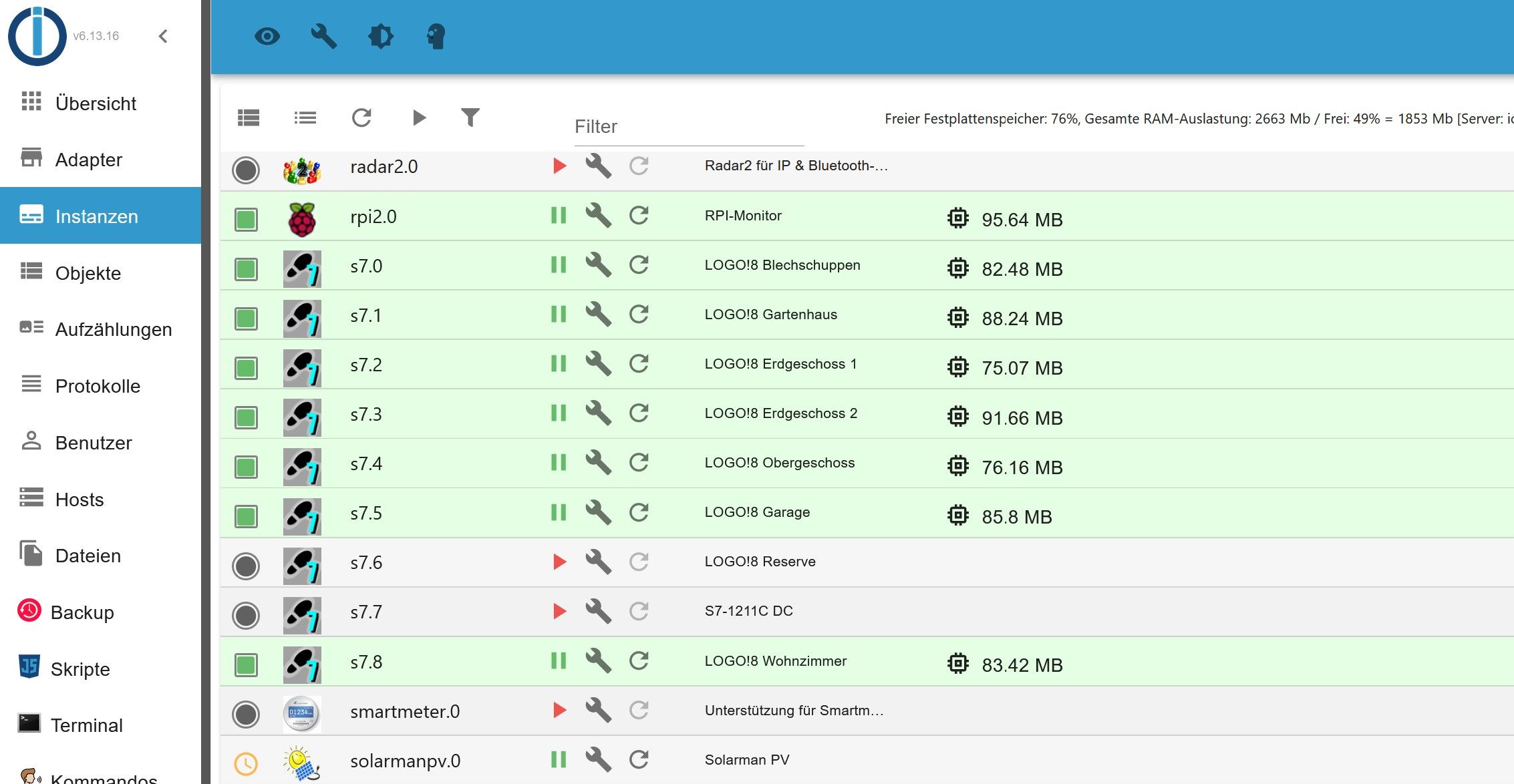

    Ich habe die Verbindung zu 6 von Ihnen erfolgreich erstellen können. So dass ich die 6 lesen, und auch beschreiben kann. Alles Toll :D

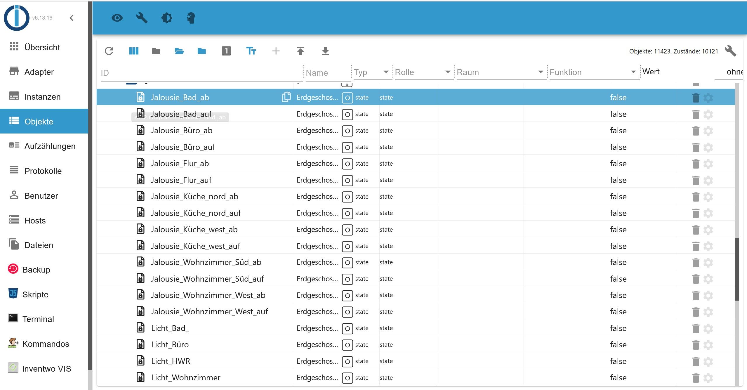

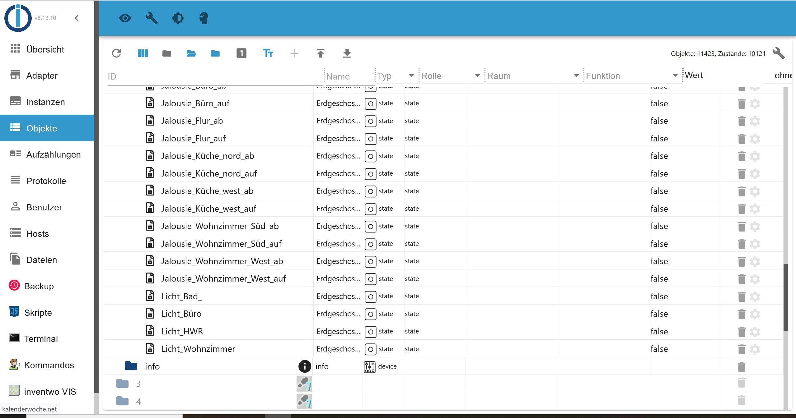

    Aber 2 Logo´s haben das gleiche "Problem", dass ich sie nicht unter "Objekte" rücklesen kann. Wenn ich einen Hardware Taster an der Wand drücke kommt das nicht im iobroker Objekte an. Auch keine Zustände der Ausgänge... Bei keiner der Verbindungen an den beiden besagten Logos.

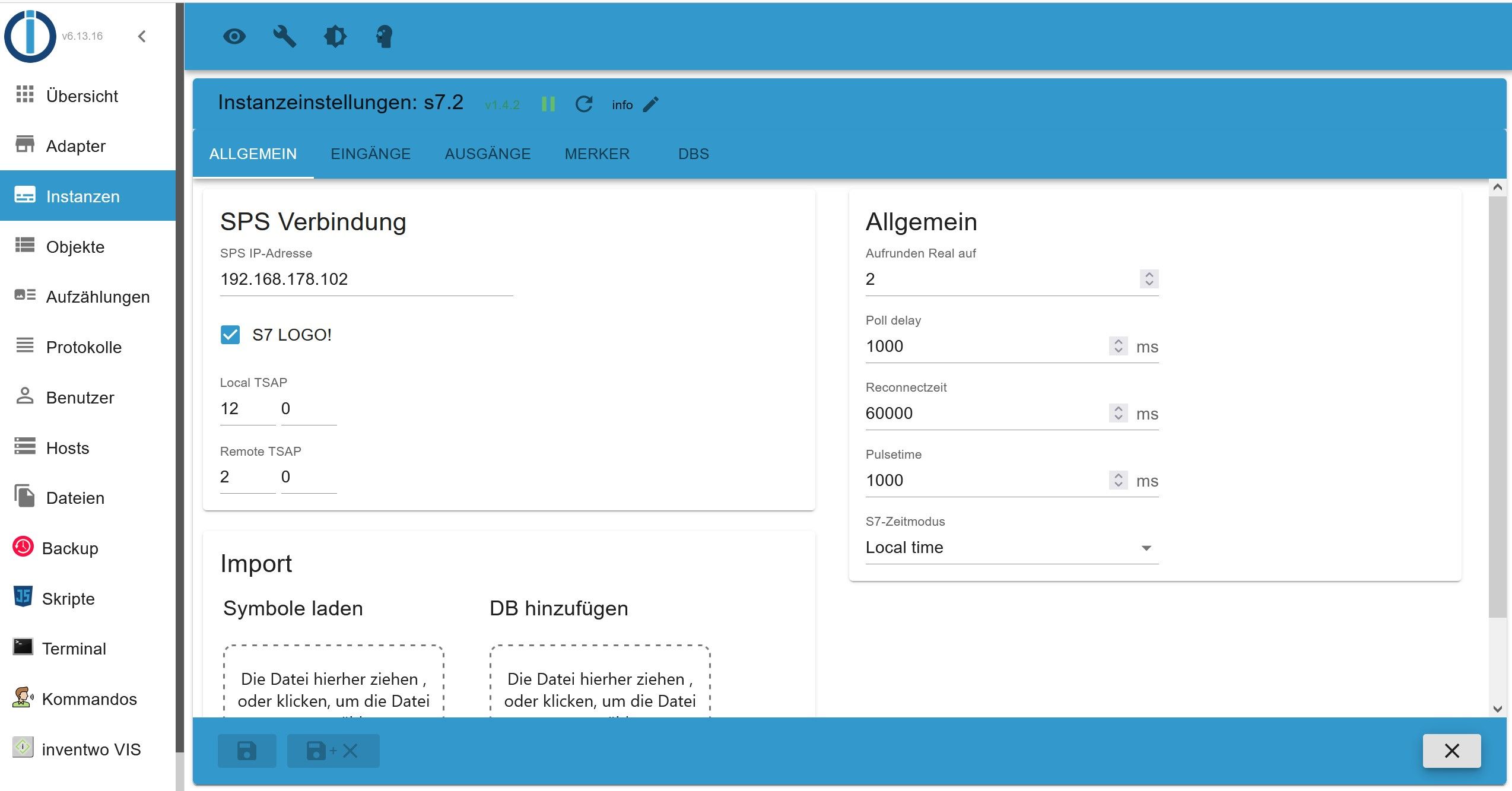

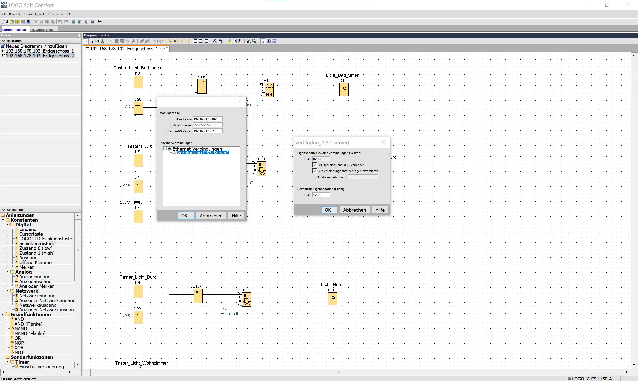

    Wenn ich aber über Vis2 z.b. Signale an die Logo sende über die DB´s -> Netwerkeingänge der Logo dann kommen sie in der Logo an und die Logo schaltet dementsprechnd die Ausgänge. Die Logo Instanzen sind auch grün. Unter Objekte -> Info sind die Verbindungen auch True.

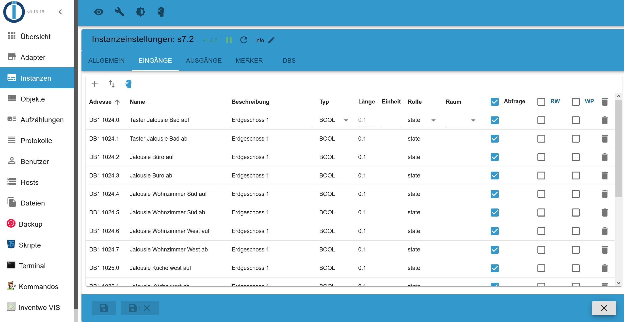

      Ich habe das Problem scheinbar gefunden :) :)
      Die Lösung war, ich habe in den beiden Fehlerhaften Logos alle Eingänge und Ausgänge gelöscht und als DB´s neu eingetragen.
      Also von z.b Eingang DB1 1024.0 --> DB2 1024.0
      Ich weiß, die Logo verwendet eigentlich nur den DB1 aber mit DB1 funktionierte es bei mir auch nicht.
