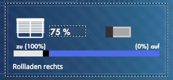

                  Das hat leider nicht zum gewünschten Ergebnis geführt. Ich habe jetzt das Metro Tile Shutter verwendet. Das klappt besser, wenn auch nicht perfekt. 261_bildschirmfoto_2015-07-16_um_14.10.32.jpg
                  Die 75% Anzeige (basic Number Widget) ist die tatsächlich vom Homepilot gemeldete Position (bei Homepilot bedeutet das zu dreiviertel geschlossen). Der Wert ist readonly. Zum Schreiben/Steuern benötige ich eine andere Variable, die dann im Skript ihren neuen Wert über eine URL an den Homepilot weitergibt. Das Icon links daneben zeigt den Zustand zufällig korrekt an. Das Metro Tile Shutter Widget OID Feld wird gefüttert mit der Variable "Level_Soll_von_VIS", damit wird die korrekte Position angefahren, wenn ich sie am Tablet ins VIS auswähle. Wenn ich allerdings die Homematic Wandtaster verwende (fahre auf/zu, STOPP), dann kommt der Wert gar nicht in diese Variable "Level_Soll_von_VIS" hinein und die Grafik ist nicht mehr aktuell.
                  Wozu ist "In Arbeit Zustand ID" ??
                  Hat jemand von Euch auch Homepilot Rollläden in Verwendung? Wie löst Ihr das?
