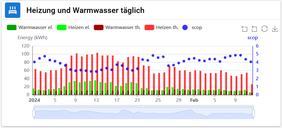

    Ich habe mir aus Daten meiner Viessmann Wärmepumpe ein eChart-Stapeldiagramm erstellt. Die Daten bekomme ich über den Adapter e3oncan und bereite sie per Skript auf, so dass alles in einem json-File liegt. Mit einer passender HTML-Datei samt Javascript erstelle ich das eChart. Die Dateien liegen unter /var/www/html/echarts. In einem jarvis-iFrame wird das HTML-File eingebunden. Das Ergebnis sieht so aus:
    Das funktioniert nun zwar, ist aber sehr umständlich. Am liebsten würde ich das mit dem eChart-Adapter machen, aber da finde ich keine Stapel-Diagramme.
    Wenigstens würde ich aber gerne alles innerhalb von ioBroker lösen. Im iFrame sollte eine Adresse wie localhost:8082/mycharts/index.html aufgerufen werden, die ich passend erstelle und die alles notwendige aufruft.
    Wie kann ich das bewerkstelligen? Finde leider den Einstieg nicht.

        @homoran Danke für die schnelle Rückmeldung. Das ist echt trickreich, so ein Stapeldiagramm aufzubauen. 👍
        Wäre allerdings ein Rückschritt gegenüber meiner aktuellen Lösung. Da funktioniert Mouse-over und ich kann die Features von eCharts nutzen, z.B. gemeinsame Grid-Linien für beide Achsen.
        Ist die Idee, das über localhost:8082 aufzurufen umsetzbar? Oder geht das nur mit einem Adapter?
