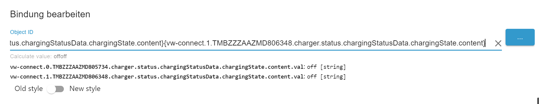

    Das Binding habe ich so gemacht (zur Zeit kein Fahrzeug eingesteckt):

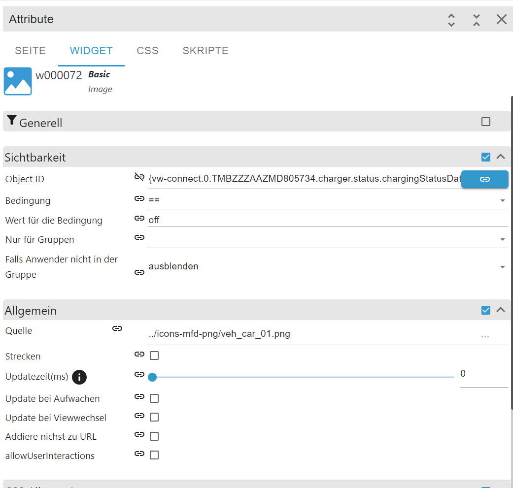

    Das eine widget:

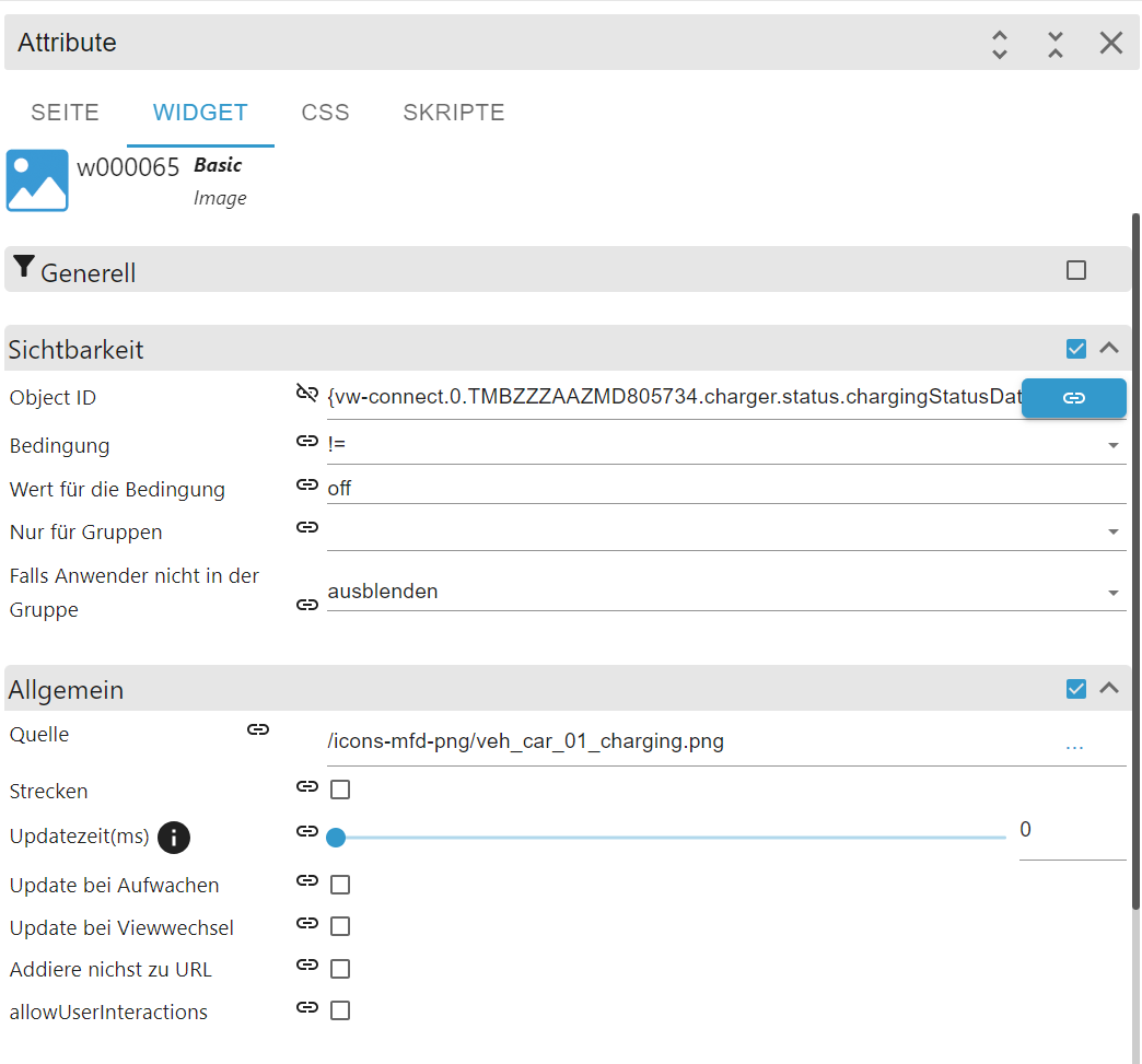

    Und das andere. Hier habe ich mittlerweile schon != off versucht, da == charging nicht funktioniert hat. Das funktioniert aber genauso wenig. Das Bild wird immer angezeigt.:
    Ich versuche mich gerade an VIS2 und finde keine Anleitung. Gibt es eventuell eine und ich bin einfach nur zu Blind?
    Und kann mir das mit dem Binding bzw den Bedingungen mal einer erklären?

      Ich habe einen anderen Weg gefunden. Ich lese einfach den Datenpunkt plug_state in der openWB aus.
      Manschmal sieht man den Wald vor lauter Bäumen nicht.
