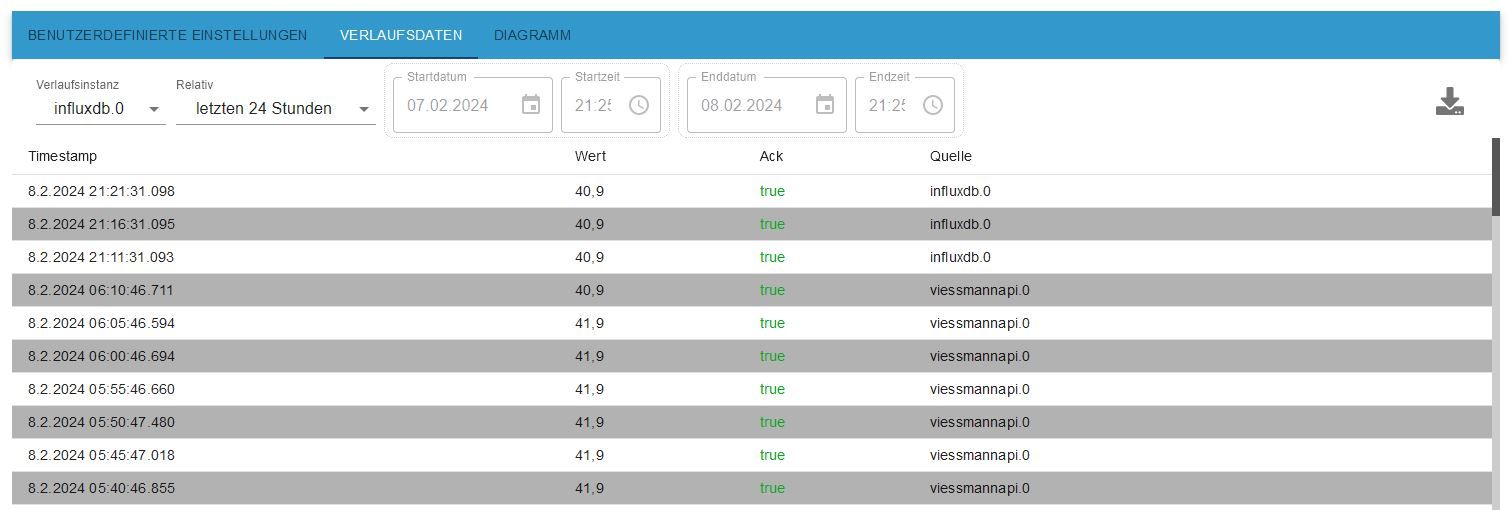

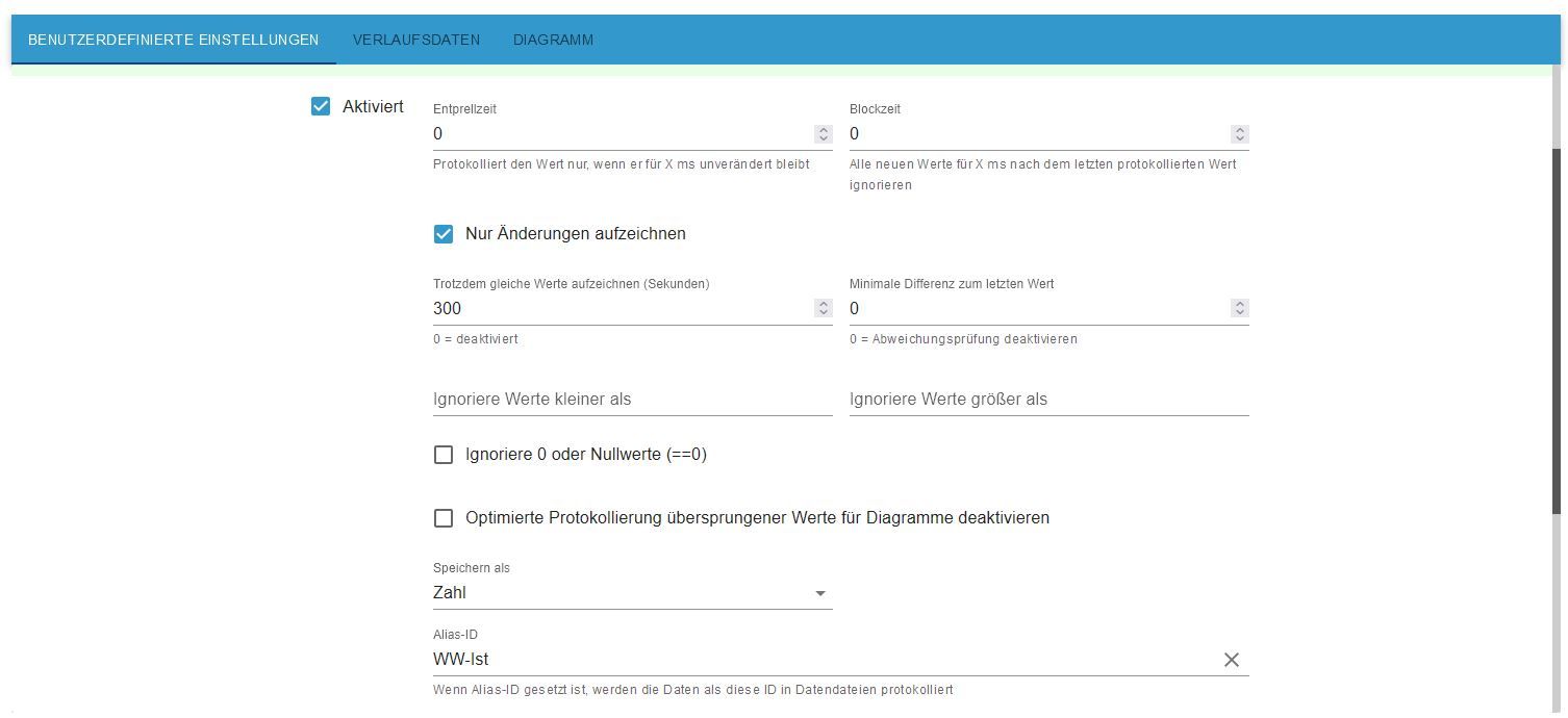

        Nun möchte ich nichtunnötig Arbeit machen. Gerade hatte ich noch eine andere Idee.
        Die entstehenden Daten speichere ich in eine Influx-Datei. Die Einstellungen habe ich nun geändert und speichere die Daten nun nur bei Veränderungen auf (minimals nach 300s).
        Sobald ich die diese Änderung speicherte, begann die Datenaufzeichnung (siehe Screenshots).
        Interessanterweise lautet die Datenquelle in der Tabelle nun nicht mehr "viessmannapi.0", sondern "influxdb.0".
        Ich habe zu wenig Ahnung von den Zusammenhängen, interessieren würden sie mich aber schon.
        Warum wechselt nun die Quelle?
        Die Daten verarbeite ich unter Grafana, dort sind erste (neue) Daten mit waagerechten Verbindungslinien zu sehen.Influxdb.0-1.JPG Influxdb.0-2.JPG

                  @glasfaser Ich fragte nach der Quelle, da ich unter "Protokolle" keinen Eintrag für den Adapter viessmannapi habe, das alleine kommt mir komisch vor.
                  Eigentlich benötige ich keine geloggten Daten aus "viessmannapi", Alle Daten speichere ich in der Influxdb.
                  warum auch immer bisher als Quelle viessmannapi.0 ist/war, verstehe ich nicht.
                    Mittlerweile habe ich festgestellt, dass die nun geloggten Werte konstant sind, kann ja auch nicht anders sein, wenn keine Verbindung zum Viessmann-Server besteht.
                    Nun doch noch nach erneutem Adapterstart:
