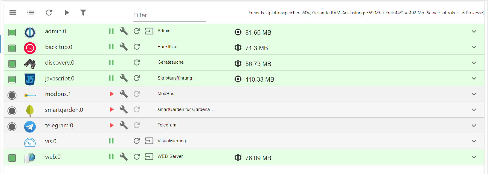

    Ich habe heute erstmalig die Visualisierung VIS für ioBroker installiert.
    Während und nach der Installation wurde ich nicht auf eine Lizenz oder Registrierung hingewiesen, wie in manchen Videos zu sehen. Die Instanz sieht auch anders aus.
    Ich komme aber auf den Editor.
    Anbei ein Bild der installierten Instanzen.
    Ich würde mich freuen, wenn jemand einen Blick auf die Instanzen werfen könnte und mir seine Meinung dazu mitteilen würde. Ich bin unsicher ob das so in Ordnung ist.

      @pistus Mit Einführung der neuen Vis-2 wird für die alte Vis-Version keine Lizenz mehr benötigt. Daher gibt es auch keine Einstellungsmöglichkeiten über den Werkzeugschlüssel mehr.

        Sieht so erstmal normal aus.
        @pistus sagte in VIS 1.5.4 Installation fehlerhaft oder o.k:
        Das kommt dann davon, wenn man YT für so etwas heranzieht ;)
        Ist im Zweifel nämlich nicht (mehr) aktuell. Ab der 1.5.4 ist keine Lizenz mehr erforderlich.
        Als Tipp:
        Nimm für einen Neuanfang besser gleich VIS-2, anstatt hier viel Kraft und Zeit zu investieren. Die alte Version wird nicht mehr weiterentwickelt.

          @samson71 Danke für Eure Hinweise. Ich wollte als Einsteiger zunächst mit altbewährtem beginnen.
