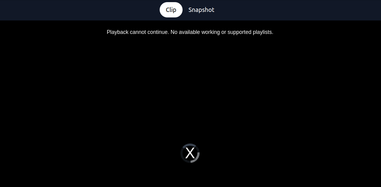

    ich habe eine Netzwerkkamera, die nur h.265 als Stream liefert. Wenn ich die Cam bei frigate konfiguriere
      Einfahrt:
        ffmpeg:
          inputs:
            - path: rtsp://name:passwort@192.168.2.103:554/11
              roles:
                - detect
    wird der livestream zwar in frigate angezeigt, allerdings werden die gespeicherten Clips nicht abgespielt (siehe Foto)
    Keinen Browser kann ich überzeugen, die Clips abzuspielen. Auf dem Tablet / Smartphone mit Android kann ich die Clips abspielen. Soweit so schlecht, frigate will halt nicht.
