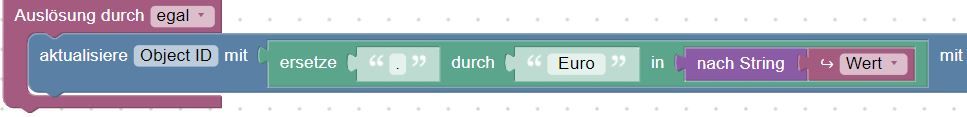

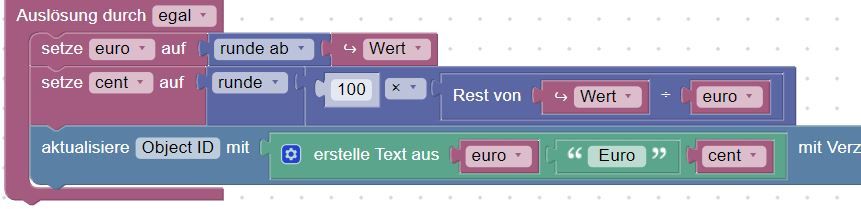

                @ro75 Genau das Blockly fehlt mir wie ich es 1,68 auftrenne.
                @timowald sagte: das Blockly fehlt mir wie ich es 1,68 auftrenne.
                oder (neuere JS-Version)
                1 Reply Last reply
