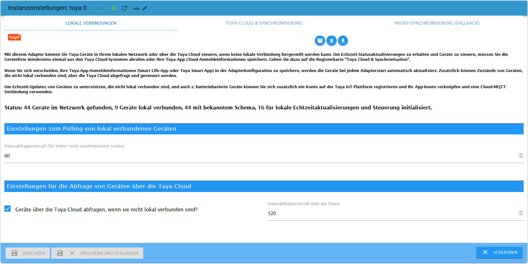

          Fibricus
          @iobnordlicht So, jetzt:
          Das ist die Einstellung der Instanz "Tuya":
          Und das sind die wiederkehrenden Fehlermeldungen der Tuya-Instanz im Log:
          Ich hoffe, ich habe Dich richtig verstanden und das ist es, was Du "angefordert" hast.
          Tobias

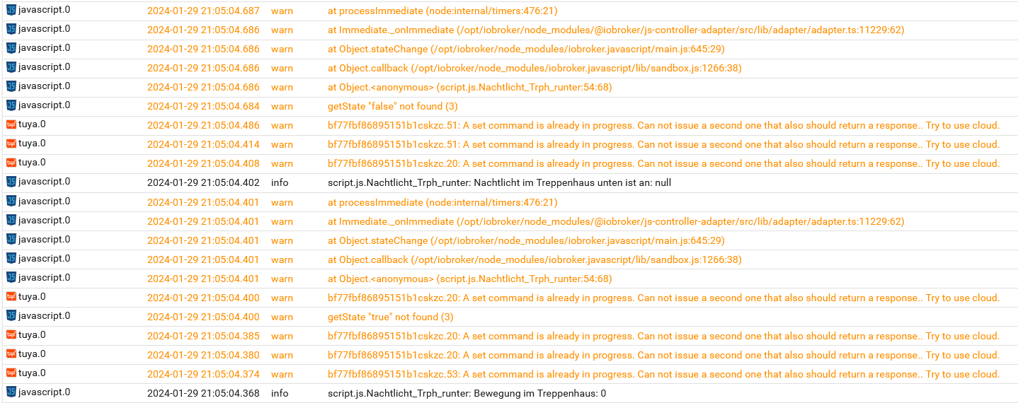

            HomoranH Offline
            HomoranH Offline
            @fibricus sagte in Fensterkontakt tut in der App, aber nicht im IOB:
            nein, das ist ein Screenshot! ;-)
            Ein log wird als Text in code-tags gepostet
            F 1 Antwort Letzte Antwort

              Fibricus
              @homoran Bin mir unsicher wie ich das machen soll. Habe jetzt mal den Log kopiert. Ich hoffe das ist es:

              Wenn nicht bitte ich um Anleitung.
              • F Fibricus

                javascript.0
                	2024-01-29 22:55:03.722	warn	at Object.callback (/opt/iobroker/node_modules/iobroker.javascript/lib/sandbox.js:1266:38)
                javascript.0
                	2024-01-29 22:55:03.721	warn	at Object.<anonymous> (script.js.Nachtlicht_Trph_runter:54:68)
                javascript.0
                	2024-01-29 22:55:03.721	warn	getState "true" not found (3)
                tuya.0
                	2024-01-29 22:55:03.719	warn	bf77fbf86895151b1cskzc.20: A set command is already in progress. Can not issue a second one that also should return a response.. Try to use cloud.
                tuya.0
                	2024-01-29 22:55:03.715	warn	bf77fbf86895151b1cskzc.20: A set command is already in progress. Can not issue a second one that also should return a response.. Try to use cloud.
                tuya.0
                	2024-01-29 22:55:03.707	warn	bf77fbf86895151b1cskzc.53: A set command is already in progress. Can not issue a second one that also should return a response.. Try to use cloud.
                javascript.0
                	2024-01-29 22:55:03.698	warn	script.js.Nachtlicht_Trph_runter: PIR unten detektiert
                javascript.0
                	2024-01-29 22:55:03.698	warn	script.js.Nachtlicht_Trph_runter: PIR Wohnetage nach unten detektiert
                javascript.0
                	2024-01-29 22:53:59.605	warn	at processImmediate (node:internal/timers:476:21)
                javascript.0
                	2024-01-29 22:53:59.605	warn	at Immediate._onImmediate (/opt/iobroker/node_modules/@iobroker/js-controller-adapter/src/lib/adapter/adapter.ts:11229:62)
                javascript.0
                	2024-01-29 22:53:59.605	warn	at Object.stateChange (/opt/iobroker/node_modules/iobroker.javascript/main.js:645:29)
                javascript.0
                	2024-01-29 22:53:59.605	warn	at Object.callback (/opt/iobroker/node_modules/iobroker.javascript/lib/sandbox.js:1266:38)
                javascript.0
                	2024-01-29 22:53:59.605	warn	at Object.<anonymous> (script.js.Nachtlicht_Trph_runter:54:68)
                javascript.0
                	2024-01-29 22:53:59.604	warn	getState "false" not found (3)
                tuya.0
                	2024-01-29 22:53:59.422	warn	bf77fbf86895151b1cskzc.51: A set command is already in progress. Can not issue a second one that also should return a response.. Try to use cloud.
                javascript.0
                	2024-01-29 22:53:59.370	warn	at processImmediate (node:internal/timers:476:21)
                javascript.0
                	2024-01-29 22:53:59.370	warn	at Immediate._onImmediate (/opt/iobroker/node_modules/@iobroker/js-controller-adapter/src/lib/adapter/adapter.ts:11229:62)
                javascript.0
                	2024-01-29 22:53:59.370	warn	at Object.stateChange (/opt/iobroker/node_modules/iobroker.javascript/main.js:645:29)
                javascript.0
                	2024-01-29 22:53:59.370	warn	at Object.callback (/opt/iobroker/node_modules/iobroker.javascript/lib/sandbox.js:1266:38)
                javascript.0
                	2024-01-29 22:53:59.370	warn	at Object.<anonymous> (script.js.Nachtlicht_Trph_runter:54:68)
                tuya.0
                	2024-01-29 22:53:59.369	warn	bf77fbf86895151b1cskzc.20: A set command is already in progress. Can not issue a second one that also should return a response.. Try to use cloud.
                javascript.0
                	2024-01-29 22:53:59.369	warn	getState "true" not found (3)
                tuya.0
                	2024-01-29 22:53:59.360	warn	bf77fbf86895151b1cskzc.20: A set command is already in progress. Can not issue a second one that also should return a response.. Try to use cloud.
                javascript.0
                	2024-01-29 22:53:59.346	warn	script.js.Nachtlicht_Trph_runter: PIR unten detektiert
                javascript.0
                	2024-01-29 22:48:35.735	warn	at processImmediate (node:internal/timers:476:21)
                javascript.0
                	2024-01-29 22:48:35.735	warn	at Immediate._onImmediate (/opt/iobroker/node_modules/@iobroker/js-controller-adapter/src/lib/adapter/adapter.ts:11229:62)
                javascript.0
                	2024-01-29 22:48:35.735	warn	at Object.stateChange (/opt/iobroker/node_modules/iobroker.javascript/main.js:645:29)
                javascript.0
                	2024-01-29 22:48:35.735	warn	at Object.callback (/opt/iobroker/node_modules/iobroker.javascript/lib/sandbox.js:1266:38)
                javascript.0
                	2024-01-29 22:48:35.735	warn	at Object.<anonymous> (script.js.Nachtlicht_Trph_runter:54:68)
                javascript.0
                	2024-01-29 22:48:35.733	warn	getState "false" not found (3)
                javascript.0
                	2024-01-29 22:48:15.895	warn	script.js.Nachtlicht_Trph1: PIR oben detektiert
                javascript.0
                	2024-01-29 22:48:15.895	warn	script.js.Nachtlicht_Trph1: PIR vor Wohnetage detektiert
                tuya.0
                	2024-01-29 22:48:10.202	warn	bf7f5496cd47fdb151xti9.51: A set command is already in progress. Can not issue a second one that also should return a response.. Try to use cloud.
                javascript.0
                	2024-01-29 22:48:10.190	warn	script.js.Nachtlicht_Trph1: PIR oben detektiert
                javascript.0
                	2024-01-29 22:48:10.189	warn	script.js.Nachtlicht_Trph1: PIR vor Wohnetage detektiert
                javascript.0
                javascript.0
                	2024-01-29 22:48:02.416	warn	at processImmediate (node:internal/timers:476:21)
                javascript.0
                	2024-01-29 22:48:02.416	warn	at Immediate._onImmediate (/opt/iobroker/node_modules/@iobroker/js-controller-adapter/src/lib/adapter/adapter.ts:11229:62)
                javascript.0
                	2024-01-29 22:48:02.416	warn	at Object.stateChange (/opt/iobroker/node_modules/iobroker.javascript/main.js:645:29)
                javascript.0
                	2024-01-29 22:48:02.416	warn	at Object.callback (/opt/iobroker/node_modules/iobroker.javascript/lib/sandbox.js:1266:38)
                javascript.0
                	2024-01-29 22:48:02.415	warn	at Object.<anonymous> (script.js.Nachtlicht_Trph_runter:54:68)
                javascript.0
                	2024-01-29 22:48:02.414	warn	getState "true" not found (3)
                javascript.0
                	2024-01-29 22:48:02.364	warn	at processImmediate (node:internal/timers:476:21)
                javascript.0
                	2024-01-29 22:48:02.364	warn	at Immediate._onImmediate (/opt/iobroker/node_modules/@iobroker/js-controller-adapter/src/lib/adapter/adapter.ts:11229:62)
                javascript.0
                	2024-01-29 22:48:02.364	warn	at Object.stateChange (/opt/iobroker/node_modules/iobroker.javascript/main.js:645:29)
                javascript.0
                	2024-01-29 22:48:02.364	warn	at Object.callback (/opt/iobroker/node_modules/iobroker.javascript/lib/sandbox.js:1266:38)
                javascript.0
                	2024-01-29 22:48:02.363	warn	at Object.<anonymous> (script.js.Nachtlicht_Trph_runter:54:68)
                javascript.0
                	2024-01-29 22:48:02.362	warn	getState "false" not found (3)
                tuya.0
                	2024-01-29 22:48:02.246	warn	bf77fbf86895151b1cskzc.51: A set command is already in progress. Can not issue a second one that also should return a response.. Try to use cloud.
                javascript.0
                	2024-01-29 22:48:02.196	warn	at Immediate._onImmediate (/opt/iobroker/node_modules/@iobroker/js-controller-adapter/src/lib/adapter/adapter.ts:11229:62)
                javascript.0
                	2024-01-29 22:48:02.196	warn	at Object.callback (/opt/iobroker/node_modules/iobroker.javascript/lib/sandbox.js:1266:38)
                javascript.0
                	2024-01-29 22:48:02.196	warn	at Object.<anonymous> (script.js.Nachtlicht_Trph_runter:54:68)
                javascript.0
                	2024-01-29 22:48:02.196	warn	at Object.stateChange (/opt/iobroker/node_modules/iobroker.javascript/main.js:645:29)
                javascript.0
                	2024-01-29 22:48:02.196	warn	at processImmediate (node:internal/timers:476:21)

                  @fibricus Ist der Tuya Adapter denn nach dem Abschalten der Tuya Fensterkontakte wieder unauffällig, was das Logging angeht?
                  "bf77fbf86895151b1cskzc.20: A set command is already in progress" als Warn-Meldung klingt ja nicht nach einem Tuya-Sensor, der da quer auf der Leitung liegt ...
