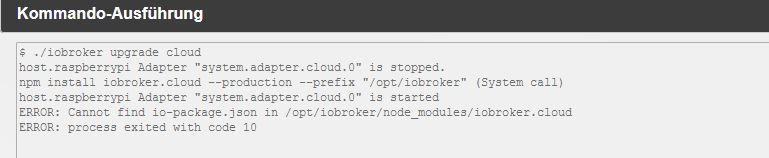

    Ich wollt heute den Cloud Adapter von 0.8.2. auf 1.0.7. updaten.
    Beim update kam folgendende Meldung:
    Nun komme ich auch nicht mehr in die Konfiguration des Adpaters, da er mir sagt, daß er nicht läuft.
    Log sagt: cloud.0 2017-08-14 08:36:25.305 info Connection changed: DISCONNECTED3
    Was tun?

        Okay. Danke. Aber was heißt das? :shock:

          Das es einen Pull Request (Fehlermeldung) bzgl. des Fehlers gibt.

            Komisch ist aber trotzdem, daß der cloud Adapter nun nicht mehr läuft (in der alten Version) oder hängt das zusammen?

              Habe es nach der Rainer-Anleitung-Ein-Adapter läuft-nicht-mehr gelöst
              cd /opt/iobroker
              iobroker stop cloud
              npm install iobroker.cloud
              iobroker upload cloud
              iobroker start cloud
