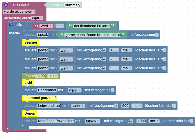

    Hallo zusammen!
    Der Topic hört sich nach einer einfachen Aufgabe aus, aber leider bekomme ich es nicht hin.
    Wenn ich diesen Befehl
    65c9bca5-32e9-40af-9aeb-9859db9e3954-grafik.png 3x hintereinander von Hand ausführe fährt der Beamer, so wie er soll, runter.
    Wenn ich das aber in mein komplexeres Script "Kinoabend vorbei" einbaue
    00a85f23-768d-4539-b73e-d5f1025b7504-grafik.png dann tut es nicht.
    Hat irgendjemand eine Idee?

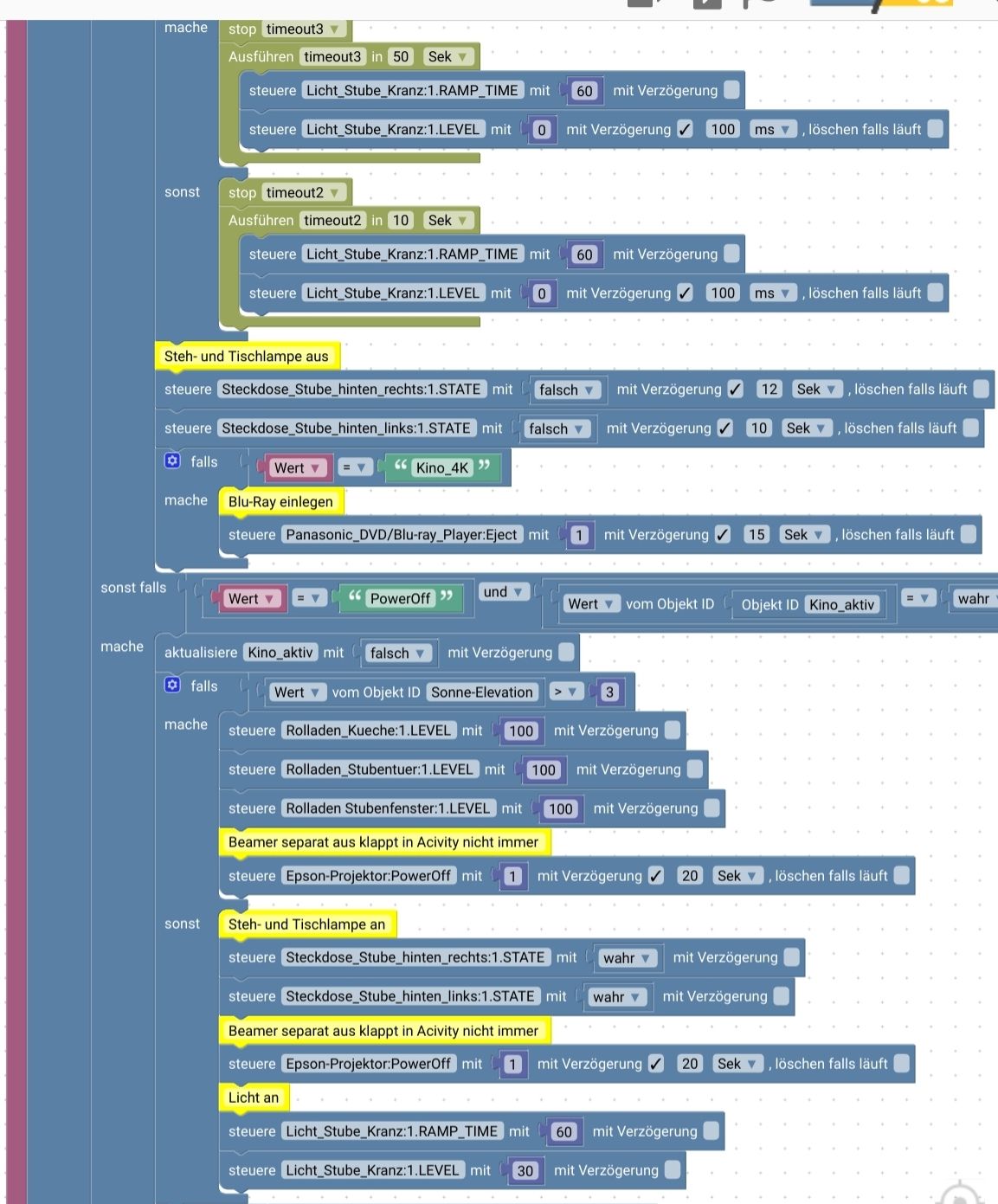

      Der erste Versuch ist in der Harmony Activity versteckt

          @fibricus sagte in Beamer ausschalten:
          Ich sehe, das Du nur einen Befehl 1x sendest...
          @homoran sagte in Beamer ausschalten:
          bei Ausschalten der activity Kino-xxx über die Harmony wird bereits das erste mal Beamer off gesendet.
          mit Ausreichend Abstand dann nochmal.
          Das siehst du
          hier sind es jetzt 20 Sekunden. Da hab ich mich langsam herangetastet. waren erst viel mehr.
          Darunter klappt es nicht.
          F 2 Antworten Letzte Antwort

                  @fibricus wenn du auch ein komplexes "kino aus" hast, liegt es wahrscheinlich daran, dass zu viele Befehle gleichzeitig unterwegs sind.
                  jeder anschließend einzeln funktioniert.
                  Deswegen

                    @homoran Dann werde ich mal mit den Verzögerungen und den Pausen spielen.
                    ...könnte ja auch mal einfach sein... ;)

                      @homoran said in Beamer ausschalten:
                      So: bei mir sind es nun 15, 19 und 23 Sekunden Verzögerung und damit tut.
                      Ich habe keine Ahnung warum, aber ist mir jetzt auch egal - hauptsache es tut jetzt!
                      Danke für den Tipp!
