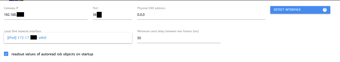

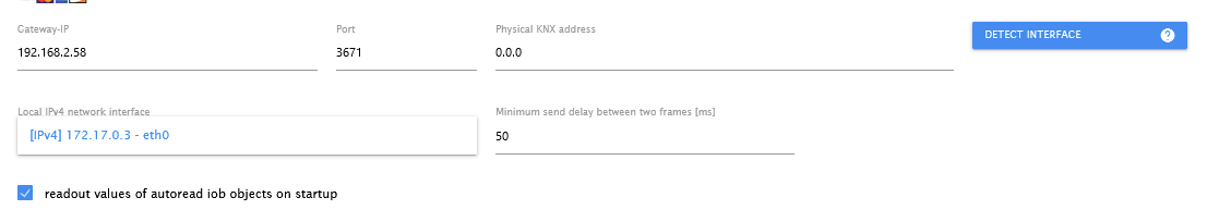

        aus dem openknx-adapter:
        32b0143a-8dd8-4200-bda1-c6f3bfc32eac-grafik.png abdf00e4-04fd-41a0-974d-26d210ba2121-grafik.png

                  laut deinem Screenshot ( Adapter KNX ) sehe ich wie auch schon erwähnt den Bridge-Modus bzw. auch nach deinem Wortlaut

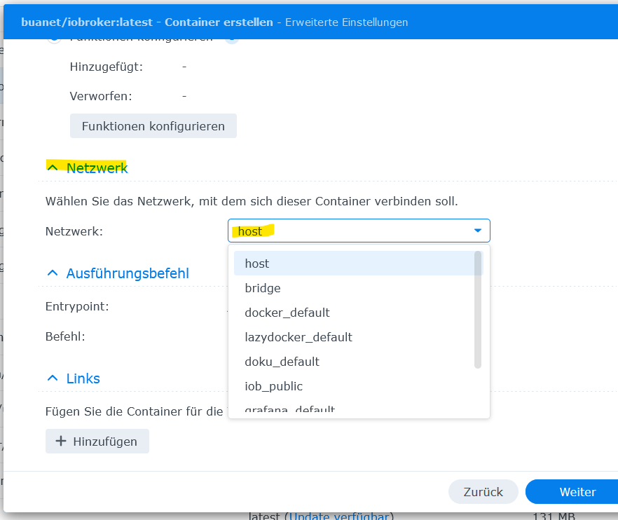

                      also ... bei der Containerinstallation hast du diese Auswahl !
                      bei Host brauchst du nichts mappen

                        Und tatsächlich. Neues Image (auf Host getellt) und alles läuft. Tausend Dank!
