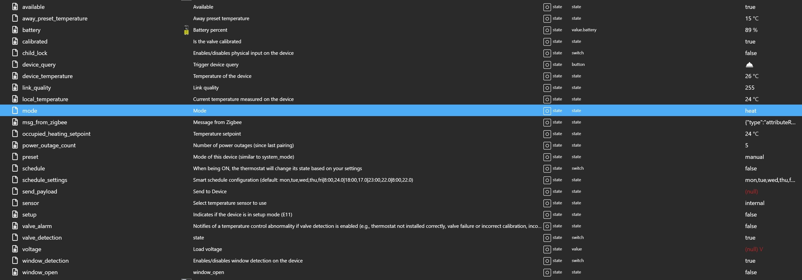

    ich habe seit diesem Winter die oben genannten Heizungsthermostaten im Einsatz.
    Irgendwie komm ich mit der Regelung der Temperatur nicht ganz klar.
    Ich habe den Datenpunkt "mode" dauerhaft auf "heat" gesetzt, und regle über den Datenpunkt "Temperature setpoint" die Solltemperatur.
    Das Heizen funktioniert prinzipiell auch so, das Problem ist nun:
    Irgendwann macht der Thermostat zu wenn Temperatur erreicht und die Raumtemperatur sinkt dann langsam ab.
    Ab dann wird aber nicht mehr genug aufgedreht damit die Raumtemperatur ausreichend gehalten wird.
    Sprich ich müsste die Temperatur maßlos hochdrehen um erst einen Überschwinger zu haben bei dem es deutlich zu warm ist, um in der Abkühlphase die gewünschte Temperatur zu bekommen.
    Vorher hatte ich von AVM die DECT Teile, da war die Regelung irgendwie besser.
    Kennt jemand das Problem bzw habe ich noch was falsch eingestellt? Wie nutzt ihr die Teile?
    Ich nutze den ZigBee Adapter mit einem ConBee II ZigBee Stick.
    Probleme im Zigbee Netzwerk wären nicht bekannt.
