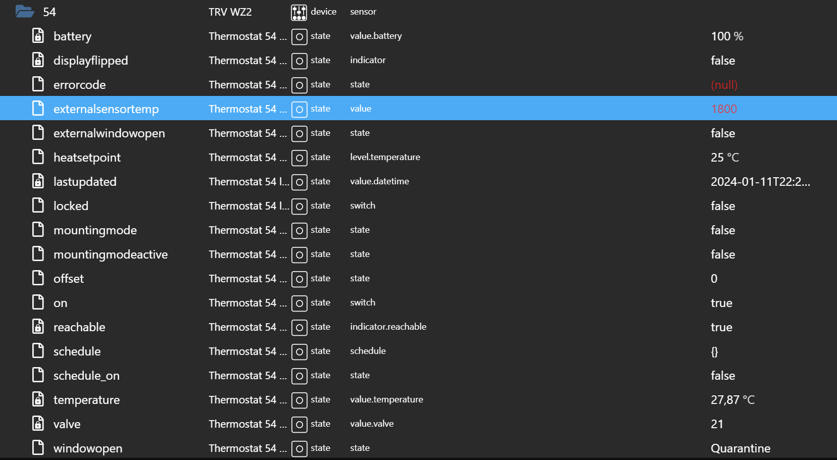

    ich habe mir den Danfoss Ally Thermostat gekauft, weil ich gelesen habe, dass man einen externen Temperatursensor verwenden kann.
    Folgende Schritte habe ich durchgeführt:
    Der Thermostat ist über deconz / conbee II Stick verbunden. deconz und iobroker sind über adapter verbunden. in iobroker sehe ich auch alle states des Thermostats.
    Dort gibt es den state "externalsensortemp" welchen ich zwar verändern kann, aber es leuchtet dann rot auf, sodass ich davon ausgehe, dass der Wert nicht beim Ally ankommt (siehe Bild).
    Wenn ich den Wert allerdings über die promt als curl Befehl eingebe, scheint es den Wert zu schlucken. Woran liegt das?
    curl -X PUT http://192.168.178.56:80/api/xxxxxxxxx/sensors/54/config -H 'Content-Type: application/json' -d '{"externalsensortemp": 2100}'
