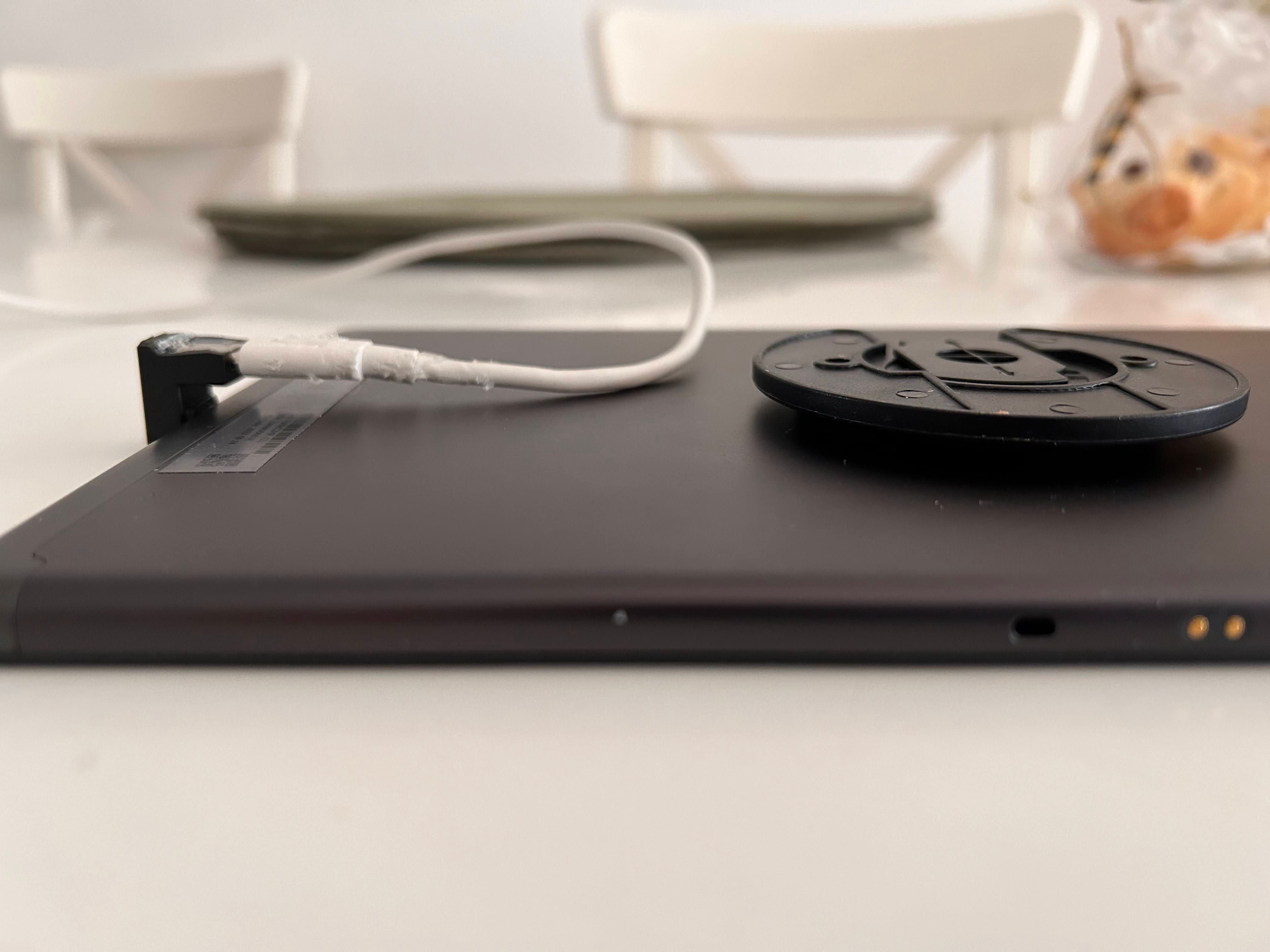

    Da Fragen nach meiner Lösung für eine Tabletwandhalterung aufkamen und das wohl ein Dauerbrenner ist, hier meine Lösung:
    Der Trick bei meiner Lösung besteht darin, dass das Tablet mittig per Wandhalterung aufgehängt und seitlich durch den USB Stecker fixiert wird. Dabei wird der USB Stecker hinter dem Tablet z.B. mit Heißkleber am Schrank fixiert. Durch den 180° Winkelstecker kann nun das Tablet abgenommen werden, angesteckt ist es jedoch stabil fixiert.
    Benötigte Teile:
    USB-C 180° Winkeladapter: https://www.amazon.de/gp/product/B09KG463G7/ref=ppx_yo_dt_b_asin_title_o08_s00?ie=UTF8&th=1
    Halterung - muss zusätzlich zum beiliegenden Kleber mit min. 1 Schraube fixiert werden, sonst rutscht das mit der Zeit runter: https://www.amazon.de/gp/product/B09XWLMVQH/ref=ppx_yo_dt_b_asin_title_o08_s00?ie=UTF8&psc=1
    Ich hatte das Tablet am Küchenschrank befestigt:
    Hier die Einzelteile mit Tablet:
    Wie man auf den Bildern sieht, habe ich den Winkelstecker auf der Unterseite gekürzt, so ist die Tiefe gleich der Wandhalterung (Beiliegenden Kleber benutzen, sonst passt die Tiefe nicht).
    Leider habe ich keine Bilder mehr von der Befestigung des USB Steckers, dieser muss jedenfalls mit Heißkleber o.ä. direkt hinter dem Tablet festgeklebt werden, die Platzierung hierbei ist entscheidend, damit das Tablet am Ende gerade hängt und sicher laden kann. Wichtig ist nur den USB Stecker vom Kabel festkleben, nicht den Winkelstecker (sonst lässt sich das Tablet nicht mehr abnehmen)....
