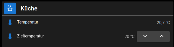

    ich nutze in Jarvis die ButtonGroupAction, um die Zieltemperatur eines Thermostatventils einzustellen.
    Das sieht dann für die Zieltemperatur so aus:

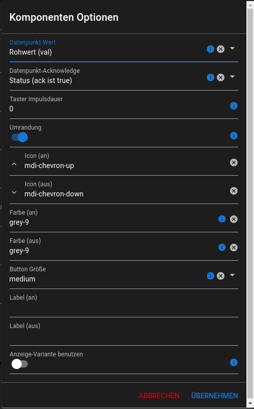

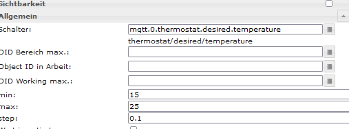

    Dieses sind die Einstellungen für die Komponenten des Buttons:

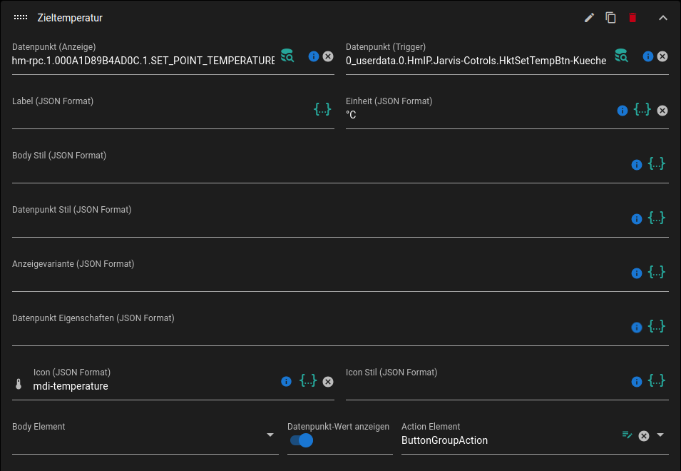

    und die Datenpunkteigenschaften des Buttons:
    Der Anzeigewert ist die Zieltemperatur des Themostats und der Triggerwert ein State mit einer boolschen Variable. darauf regiere ich mit folgendem Blockly:

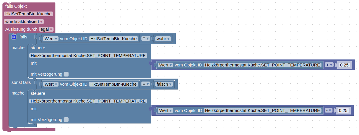

    Man beachte, dass, wenn ich den Zielwert um 0,5 °C erhöhen möchte, die Änderung im Blockly auf + 0,25 oder - 0,25 setzen muss, da der ButtonGroupAction wohl nur als Taster genutzt werden kann und den Wert true oder false immer doppelt setzt.
    Meine Frage: kann man das irgendwie eleganter lösen, da diese Lösung manchmal zu unschönen Anzeigen beim Zielwert führt(Zielwerttemperatur blinkert kurz zwischen alten und neuen Zielwert hin und her) bzw. ich den Eindruck habe, dass sie manchmal gar nicht funktioniert(neuer Zielwert wird nicht gesetzt).

      @kymchy Jarvis setze ich nicht ein. Bei Vis habe ich da einen Slider genutzt, der direkt die Soll-Temperatur in den entsprechenden Datenpunkt schreibt. min/max/step parametrieren den Slider...
      Ein "Regler" ist da übrigens nicht, was Du uns da vorgestellt hast, sondern nur die Behandlung der Soll-Temperatur für den Regler. Auch habe ich die Stelle nicht gefunden, wo die "Ist" Temperatur in das Control eingespeist wird.
      Die Doppel - Trigger kriegst Du daher, dass das Skript sowohl beim Betätigen, als auch beim Loslassen der Taste feuert. Das kann man vermeiden indem man "ist größer als ..." statt "wurde geändert" verwendet. Da fällt dann das Loslassen heraus, weil der Wert dann kleiner wird ...

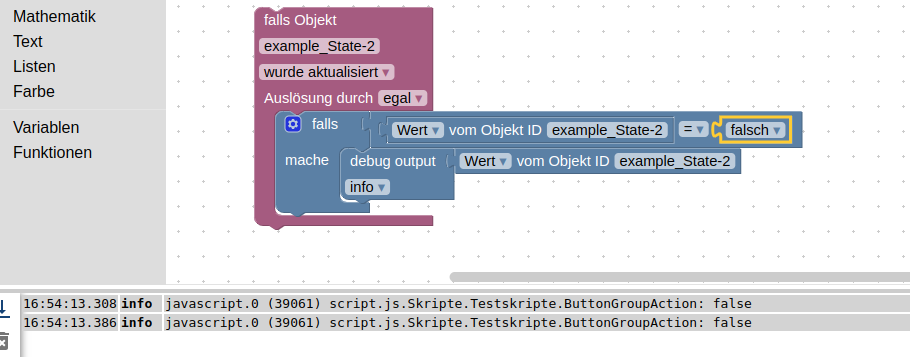

        Der Taster (ButtonGroupAction) feuert entweder zweimal hintereinander true oder zweimal hintereinander false, je nachdem, welchen Pfeil man anklickt. Ein "wurde geändert" oder "ist größer als" funktioniert daher nicht. In meinem Blokly benutze ich daher "wurde aktualisiert".
        Würde ich mit 2 Button arbeiten, wäre es kein Problem, aber man kann in Jarvis, zumindest nicht ohne CSS, 2 Button nebeneinander machen. Bei einer einfachen ButtonAction kann man einstellen, ob er als Schalter oder als Taster fungieren soll und dann über die Datenpunkt Eigenschaften einstellen, dass er immer nur einmal true oder immer nur einmal false feuert.
          Das riecht ja fast nach einem Bug im Control ... Könnte man natürlich im Blockly Skript durch eine "Entprellung" abfangen, aber das wäre nach meinem Bauchgefühl herumdoktoren an Symptomen ...
          Der zweite Trigger wird ja immer mit einem Abstand von nur wenigen Millisekunden zum ersten eintrudeln - das könnte man durch eine Zeitmessung herausfiltern ...

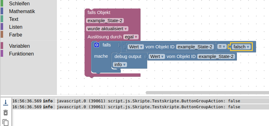

            @martinp
            Hier kommt er sehr kurz nach dem anderen, praktisch zeitgleich.
            Im nächsten Screenshot sogar zeitgleich. Da wird man es vermutlich schwer durch Zeitmessung filtern können:

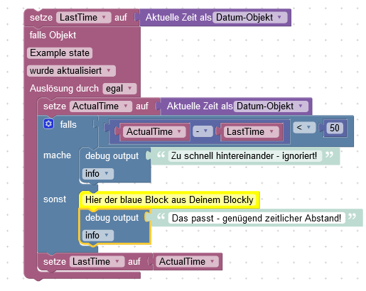

              @kymchy Hier meine Idee
              • Zeitobjekte sind die Millisekunden seit dem 1.1.1970
              • ActualTime und LastTime müssen unter "Variablen" definiert werden, und dann von dort gepickt
              K 1 Antwort Letzte Antwort

                  @kymchy Wenn das Nachfolge-Signal weniger als 50 ms nach dem Vorgänger-Signal kommt, wird es im "Mache" Zweig behandelt, der "Sonst" Zweig ist für das erste Signal ...
                  Womöglich muss man da aber genauer ins logging schauen ...
                  ggfs wird das zweite gleichlautende Signal erst beim Loslassen der Taste ausgelöst, und das Zeitintervall ist damit auch vom Bediener abhängig - wenn der die Taste lange aktiviert hält ....
                  Wenn z.B. Raus/False immer spätestens 50 ms nach Rein/False kommt, könnte man Rein/False auswerten, und Raus/False mit obigem Skript verwerfen ...
                  Wenn aber Raus/False erst ausgelöst wird, wenn der Benutzer die Taste wieder "losgelassen" hat, ist die Filterung so nicht möglich...

                      @MartinP das soll mal einer schnallen:
                      jetzt habe ich folgendes Scipt:
                      welches meistens funktioniert aber manchmal nicht 0,5 addiert oder abzieht, sondern 0,25...???

                                  @kymchy Falls Du noch über dem Problem brütest: Ich habe ja immer noch die Vermutung, dass eine alte Version des Scripts irgendwo herumgeistert, getriggert wird und dann zusätzliche 0,25 dazu mogelt....
                                  Eventuell mal ganz zu Anfang des "sonst"-Zweiges den Wert von example_state vor dem Addieren/Subtrahieren von 0,5 loggen lassen
                                  Wenn der Wert beim letzten Verlassen des Skriptes ein Vielfaches von 0,5 war, und beim Betreten dann nicht, wurde er folglich anderweitig verändert ...
                                  • MartinPM MartinP
                                    K Offline
                                    K Offline
                                    Kymchy
                                    schrieb am zuletzt editiert von Kymchy
                                    @martinp Ja, du hattest Recht. Es war die Version, die ich mit deinem ersten Vorschlag(ist größer als) ausgestattet hatte. Dann triggerte die nat. jedes Mal, wenn ich von down auf up gewechselt habe. Manchmal sieht man den Wald vor lauter Bäumen nicht...Vielen Dank nochmal für deine wirklich sehr gute Hilfe!! Jetzt läuft alles prima.
                                    Verstehen tue ich allerdings immer noch nicht, warum der Button jeweils zweimal true oder false feuert. Ich sehe keinen Sinn darin.
                                    Der Vollständigkeit halber jetzt nochmal das fertige Script, so wie es jetzt bei den Thermostaten läuft:
