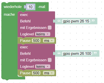

    Ich möchte den Dim-Eingang eines Meanwell-Netzteils (LPF-40D) per PWM ansteuern.
    Per SSH habe ich die Parameter gesetzt:
    gpio mode 26 pwm
    gpio pwm-ms
    gpio pwmc 192
    gpio pwmr 100
    Anschließend gelingt es mir, den LED-Streifen per Blockly blinken zu lassen:

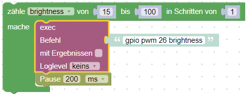

    Wie kann ich nun eine Variable übergeben? So ja offensichtlich nicht:
    Wie muss ich brightness formatieren, damit es als obenstehende Variable erkannt wird?

      @luas sagte: als obenstehende Variable erkannt wird?
      Das Leerzeichen hinter 26 nicht vergessen!

        @paul53 Das klappt! Danke!
