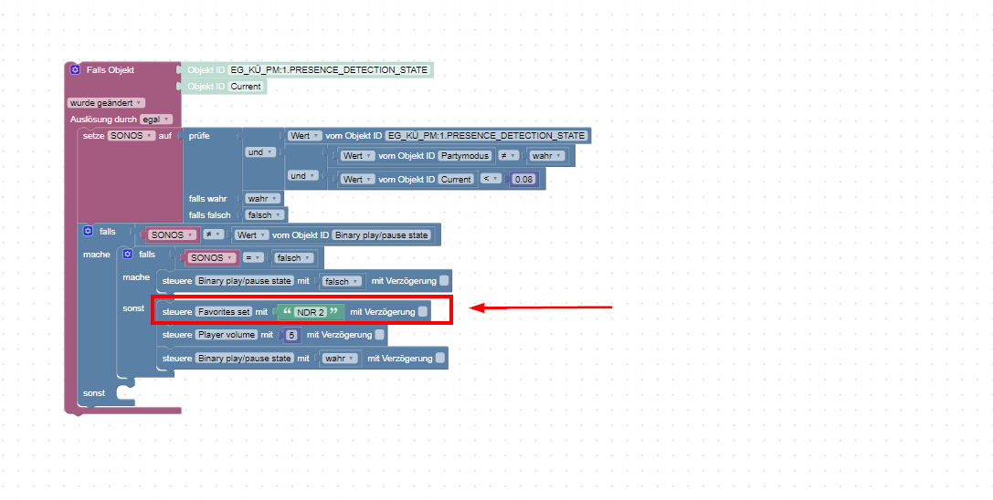

    Hallo Community,
    Ich möchte in meinem SONOS One einen Radiosender mittels Blockly Script abspielen. Egal ob ich zuvor einen anderen Sender, Playlist, Album. Künstler etc. abgespielt habe.
    Welchen Datenpunkt muss ich schreiben und hat jemand ggf. ein Beispiel Blockly Script?

      @takahara sagte in Sonos Radiosender Blockly:
      sonos.0.root.xxx.favorites_set
      Da schreibst Du den Favoriten rein welchen Du in der externen SONOS-App (hat nix mit iob zu tun) angelegt hast.

        @djmarc75 : Danke für deine Antwort.
        Wenn ich das Blockly wie folgt aufsetze, wird leider der Radio Sender nicht abgespielt. Muss ich noch anderswo Anpassungen vornehmen?
        EDIT 1: In der Sonos App ist unter Favoriten der Radiosender unter Sender abgelegt.
