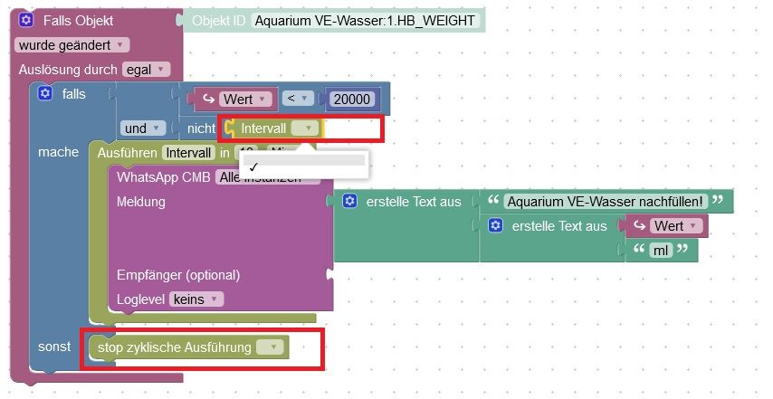

    Hi Zusammen,
    ich möchte bei einem bestimmten Wert, dass mir der CallMeBot eine Nachricht sendet. Leider klappt das nicht ganz wie gewünscht. Er soll zum Test alle 10min eine Nachricht senden. Leider sendet er unterschiedlich viele (5-10) Nachrichten.
    Und irgendwann bekomme ich gar keine Nachrichten mehr. Im IoBroker Protokoll erscheinen dan folgende Meldungen.
    Cannot send message: <p>Message to: +49xxxxxxxx<p>Text to send: Aquarium VE-Wasser nachfüllen!10476.03ml<p><b>ERROR: There is currently a limit of 50 messages per 240 minutes.<br>Please try to reduce the number of messages sent. For example, group them into one message.</b>
    Was muss ich am Script ändern, dass er nur eine Nachricht alle 10min sendet?
    • H heidepower
      Hi Zusammen,

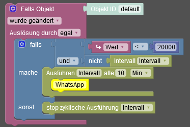

          @heidepower
          So mal probieren:
          Lehrling seit 1975 !!!

            @djmarc75
            bekomme das script nicht gebaut. Wie bzw. wo bekomme ich diese Bausteine her/hin.
            Ich kann bei beiden kein "Intervall" auswählen

              DJMarc75D Offline
              DJMarc75D Offline
              DJMarc75
              @heidepower

                H Offline
                H Offline
                heidepower
                @djmarc75
                scheint nicht zu funktionieren. Steht das Intervall auf 10 sek kammen viele Nachrichten rein. Stelle ich es auf 10min kommt keine Nachricht mehr rein.
                habe auch beim Trigger "wurde geändert" und "wurde aktualisiert" ausprobiert.
                liegt es evlt. daran wie die daten in den Iobroker ankommen? Es handelt sich um einen Homematic Gerät, dass alle 10 sec den gemessen Wert an die Zentrale sendet. Das Sendeintervall ist veränderbar, so eine hohes Intervall benötige ich eig nicht. Aber zum testen ist das einfacher... wegen "wurde geändert"
