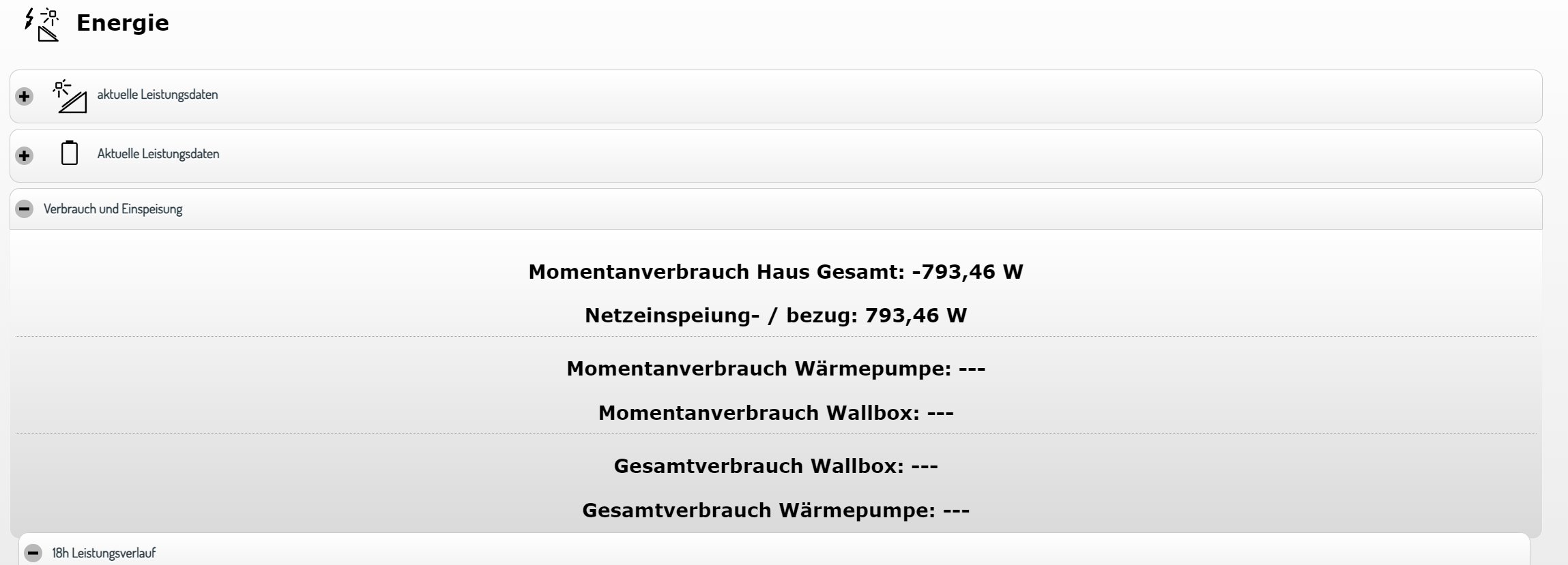

    Jetzt habe ich jedoch das Problem, dass bei manchen Gruppenadressen bzw. Werten erst ein Update über KNX kommen muss, damit der Wert angezeigt wird. Ich habe mal einen entsprechenden Screenshot beigefügt. Die fehlenden Werte sind mit "---" gekennzeichnet.

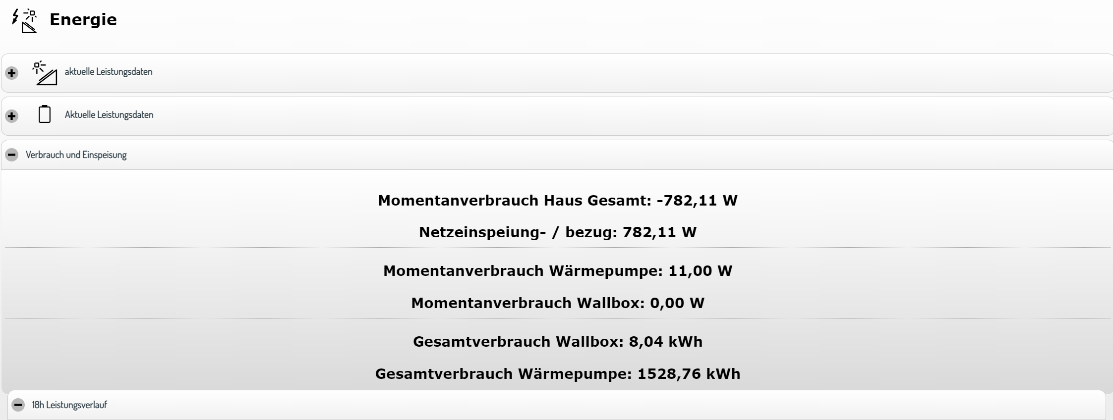

    Nach einer Weile gehen nach und nach die Werte neu via KNX ein und die Daten aktualisieren sich:
