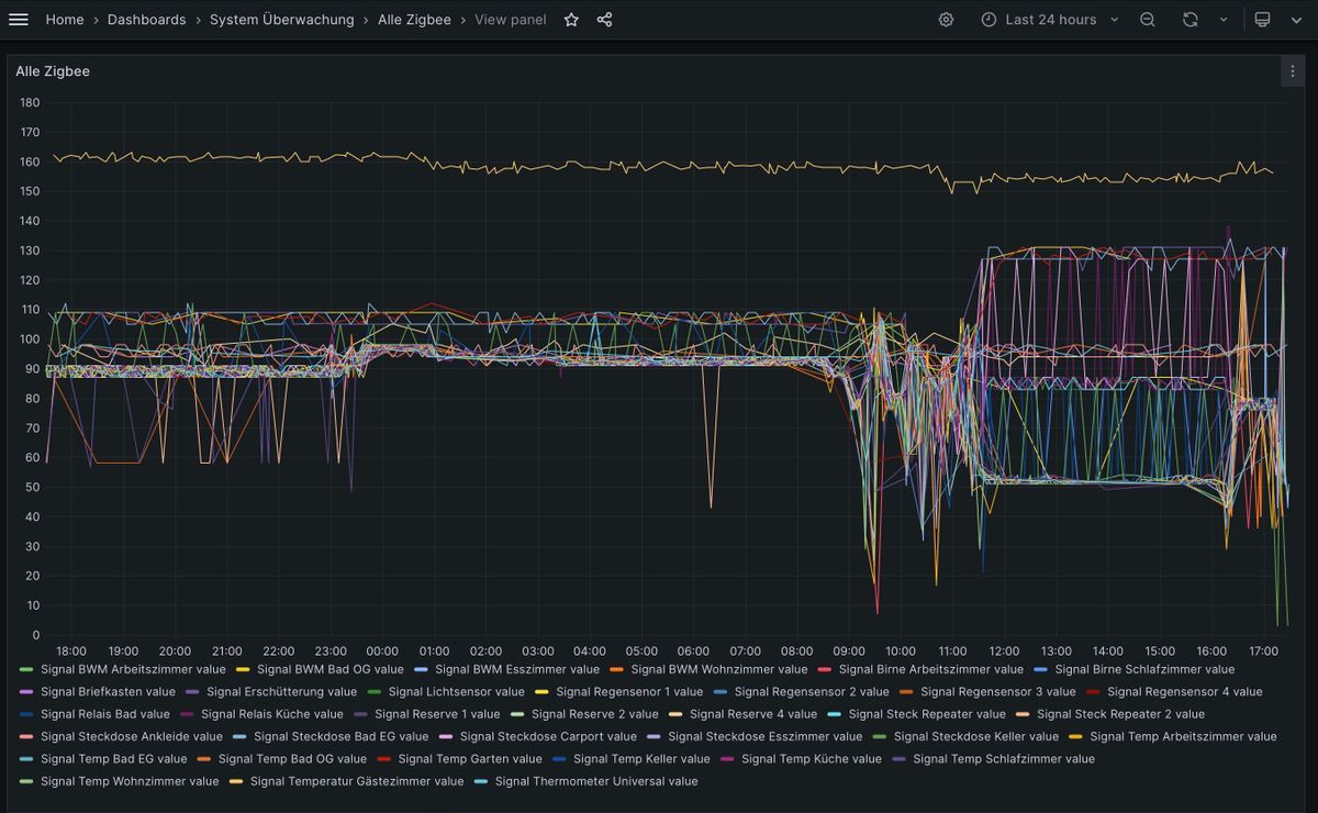

                Ich zeichne die Zigbee Signale meiner Zigbee Geräte auf. Dadurch wird es zwar nicht besser aber ich sehe das heillose chaos bei meinen Geräten. Ich habe den Eindruck, das wenn ich nicht zuhause bin oder Nachts das Netz besser ist aber eine Erklärung habe ich dafür nicht.
                Hier mal ein Beispiel der letzten 24 Std.
                Gruss Duffy

                      Mit influxdb2 und Visualisiere es dann mit Grafana.
                      Die Grafik von mir sagt aber nichts über die Zigbee Netze in der Umgebung aus sondern nur was meine eigenen für einen Unsinn machen.
