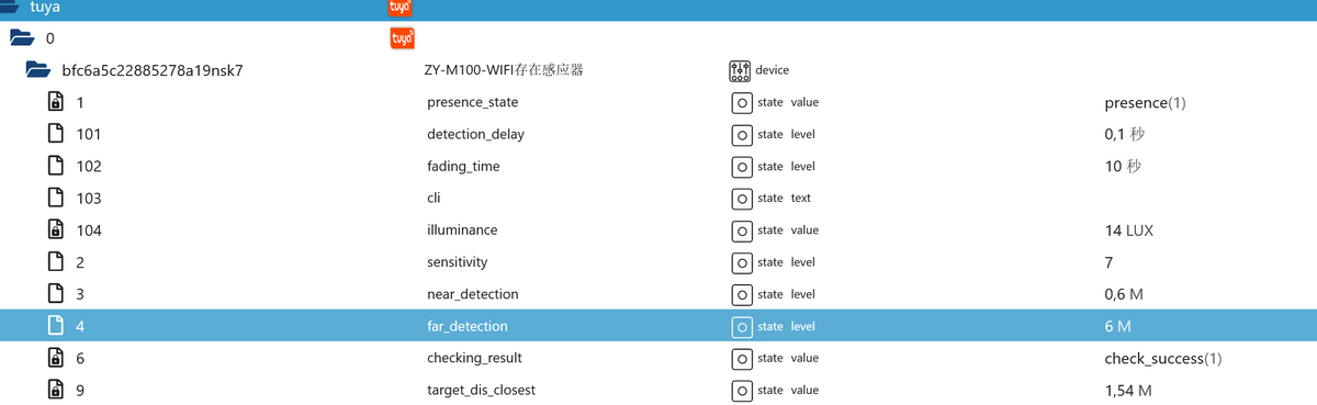

    Bei der Suche bin ich bei Ali ( https://de.aliexpress.com/item/1005005780858603.html?spm=a2g0o.order_list.order_list_main.54.df5d5c5fn8q1iM&gatewayAdapt=glo2deu) Wifi-Radarsensoren gestoßen. Über den Tuja-Adapter klappt die Integration in den ioBroker problemlos. Hier bekomme ich u.a. gleich die Umgebungshelligkeit mitgeliefert. Mein Problem ist jetzt, dass während der gesamten Anwesenheit (presence) ein "true" bzw. "1" zurückgegeben wird.

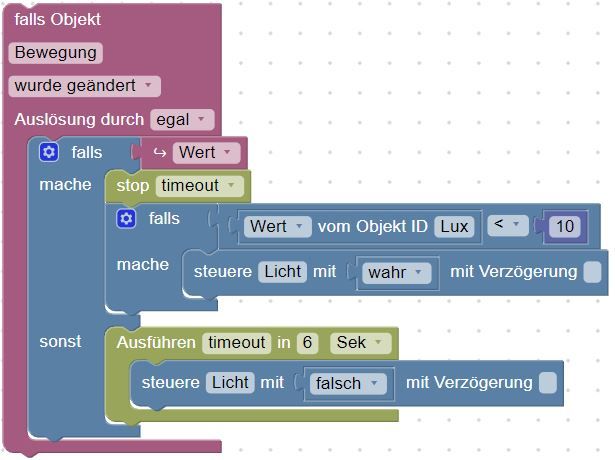

      @garbleflux sagte: so lange schalten, bis keine Präsenz erkannt wird.
      Versuche es mal so:
      G 1 Antwort Letzte Antwort
        Versuche es mal so:

        Verehrter Blockly-Zauberer,
        dank Deiner Hilfe ist das Problem gelöst - funktioniert (nach den ersten Tests) wie gewünscht. 💃 💃 💃
        Danke für die prompte Unterstützung. Schöne Weihnachten wünscht
        Michael
