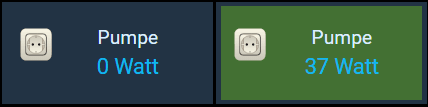

      Habs mir nun selber gebaut, hab dafür diesen Code als Quelle genommen, und für mich angepasst
      https://andreas.scherbaum.la/post/2020-01-11_openhab-widget-with-multiple-different-background-colors/
      <style>
        .off { background: rgb(34, 51, 68) }
        .on { background: rgb(67, 112, 51) }
      </style>
      <div
      class="box-content dummy"
      ng-class="{off: itemValue('sonoff.0.tasmstd2.POWER')=='false',
                 on: itemValue('sonoff.0.tasmstd2.POWER')=='true'}"
      style="top:5px;bottom:5px;left:5px;right:5px;position:absolute;height:auto">
          <div class="dummy-content">
            <widget-icon size="'45'" iconset="'eclipse-smarthome-classic'" icon="'poweroutlet'" style="float:left"  ></widget-icon>
              <span class="ng-binding ng-scope" ng-style="{ 'font-size': '16pt' }">Pumpe</span>
              <br class="ng-scope" />
              <span ng-style="{ 'font-size': '18pt' }" class="value ng-binding">{{ itemValue('sonoff.0.tasmstd2.ENERGY_Power') }} Watt</span>
          </div>
      </div>
      Funktion wie folgt, oben im Style wird bei status on, die Farbe grün gewählt
      Zuweisung erfolgt über die iobroker Datenpunkte in meinem Fall mit sonoff.0.tasmstd2.POWER
      wenn der Wert = "false" dann Steckdose aus, und wenn "true" dann Steckdose an, und grüner Hintergrund :)
      Bearbeitet kann alles im Code, also Schriftgröße, Farben, Abstände.
      Mir gefällts, ist wie vorher, nur halt das ich nun direkt sehe, welche Steckdosen an oder aus sind :)
      Man nimmt dafür das Widget "Vorlage" und haut da einfach den Code von oben rein :)
