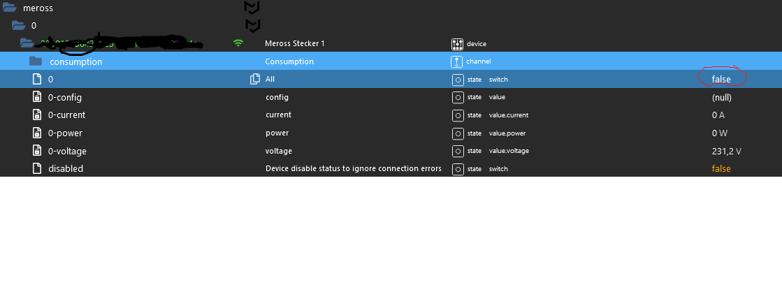

    Hallo, ich habe den Meross-Adapter installiert, um irgendwie mit diesen MSS310 Steckdosen aus meinem Fehlkauf etwas anstellen zu können.
    Nun bin ich aber etwas ratlos, was das Schalten dieser Steckdose angeht.
    Wenn ich über die Smarthone - App schalte, ändert sich dieser Datenpunkt:
    auf false, wenn ich über die App ausschalte, und auf true beim einschalten.
    Setze ich den Datenpunkt aber im iobroker Objekt-Baum auf true, passiert nichts. Das gesetzte true wird nicht vom Adapter bestätig.
    Leistungswerte usw. können aber gelesen werden.
    Ist das ein anderer Datenpunkt, der gesteuert werden muss?

      @martinp Ich hab zwar nur einen Meross LED strip, aber den kann ich über genau diesen DP (meist) problemlos steuern.

        @tobrog Okay, ich habe wohl doch nicht richtig um die Ecke auf die Lichterkette am Haus geschaut: Die Dose reagiert zwar schon auf das Setzen des Datenpunktes, aber wenn man ihn ohne Bestätigung schickt, wird der Datenpunkt-Zustand rot - also fehlt anscheinend die Bestätigung. Die Lichterkette geht aber entsprechend des Zustandswechsels an und aus ...
        Leider fehlt auch die Reflektion des über den Meross-Adapter geänderten Zustandes in der parallel laufenden Meross-App. Das heißt, ich kann zwar aus dem ioBroker den Zustand kontrollieren, aber die App ist dann aus dem Takt.
        Ist jetzt aber nicht das schlimmste Problem ... Da die Leistungsaufnahme aktualisiert wird, könnte man sich die Bestätigung des erfolgreichen Setzen des Datenpunktes aus diesem Wert holen.

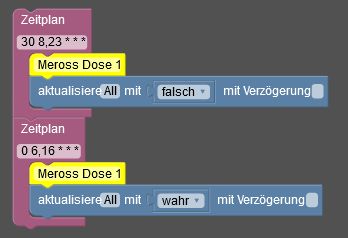

        Habe jetzt einfach die Lichterketten-Zeitsteuerung von "steuere" auf "aktualisiere" Aufrufe geändert...
        EDIT - ich gehe wieder auf "steuere". Dass "aktualisiere" funktionert habe ich mir wohl eingebildet...
        Die Aufgabe ist zwar erfüllt, man kann die Dose über ioBroker schalten. Zur Zeit zeigt der Datenpunkt aber aufgrund der fehlenden Bestätigung den Datenpunkt-Status in rot. Da werde ich ggfs noch überlegen, wie ich das vermeide ...

          Es gibt immer noch das Problem, dass der Datenpunkt "0-All" keine Bestätigung schickt.
          Setzen des Datenpunktes über den Object-Tree von iobroker ohne Bestätigung -> Dose schaltet entsprechend, aber es kommt keine Bestätigung im Datenpunkt an. (Datenpunkt zeigt den geänderten Zustand dauerhaft in rot an)
          Setzen des Datenpunktes über den Object-Tree von iobroker mit Bestätigung -> Dose schaltet nicht, geänderter Wert stimmt nicht mit dem Zustand der Dose überein (Datenpunkt ist aber grün).
          Kurzerhand habe ich eine etwas hemdsärmelige Lösung gewählt, und setze den "Bestätigt" Haken mit einem Blockly script ...
          Rechts die Timer für die Weihnachts-Außenbeleuchtung (An zwischen 6:00 und 8:30 sowie 16:00 und 23:30). Links das Setzen des "Bestätigt" abhängig von der aktuell von der Dose gemeldeten Leistung ("power", übermittelt in Watt).
