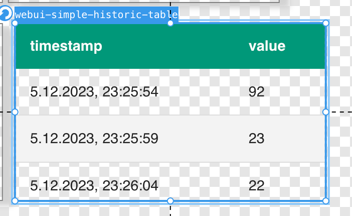

    Hab für die "webui" mal ein einfaches Tabellenwidget erstellt.
    Dies könnt Ihr benutzen um historische Daten in der webui als Tabelle anzuzeigen.
    Das widget ist ziemlich basic, soll erstmal nur als Beispiel dienen was man umsetzen kann.
    Gibt es zum import hier: SimpleHistoricTable.control
    Sieht dann so aus: d63bc24a-82ef-46e1-b6cf-ba3d621ef9af-image.png

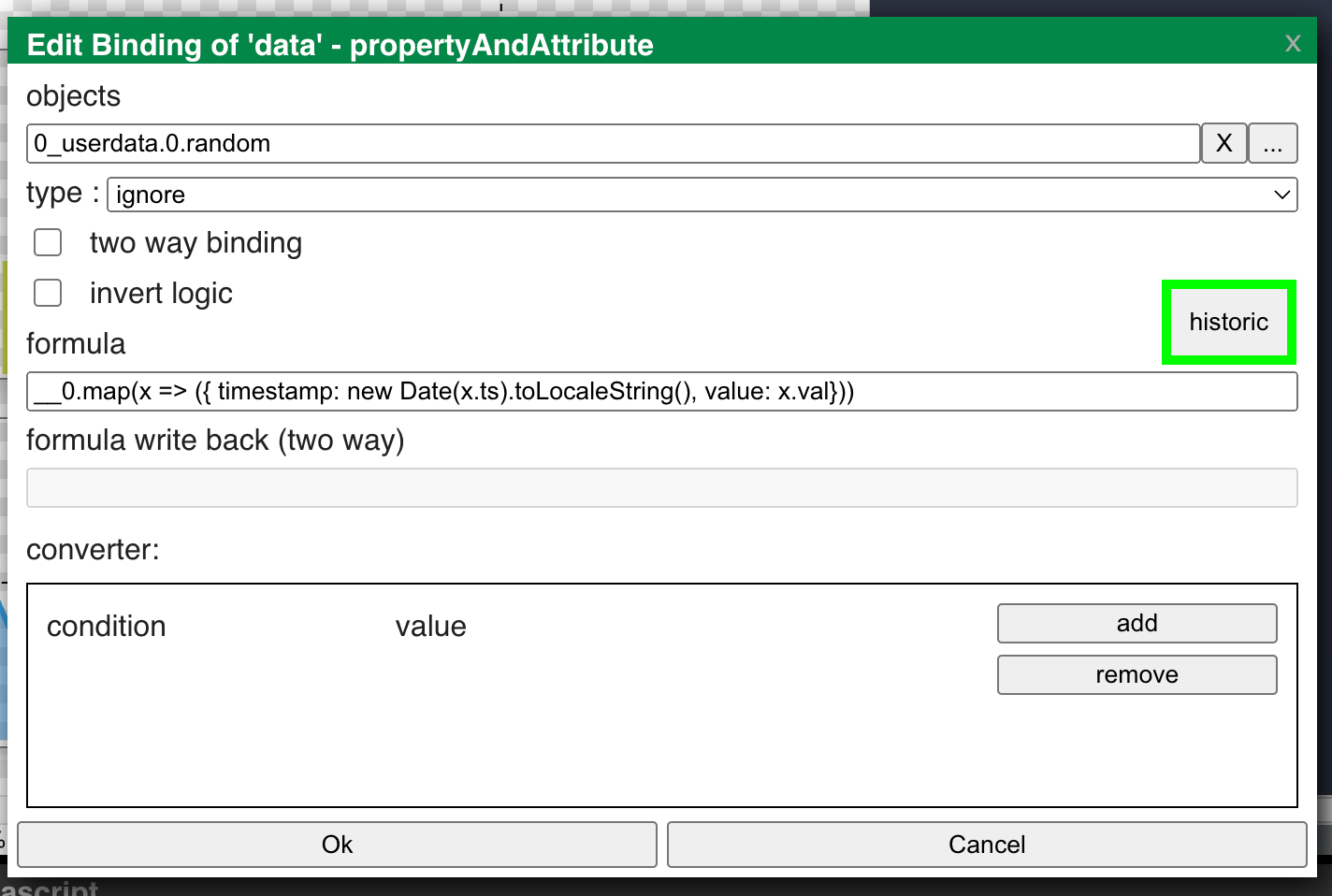

    Das binding auf die Data Property sieht dabei so aus:

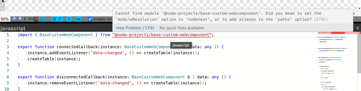

    Achso, im Windet gibts im Typescriptcode leider noch fehler:
    das liegt aber am monaco editor, bug report dazu gibts auch schon:
    https://github.com/microsoft/monaco-editor/issues/4166
