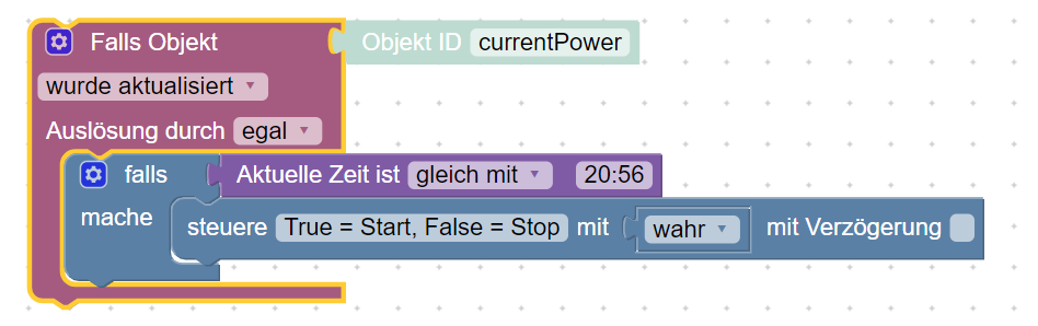

    Moin, ich habe ein Problem. Ich habe die Renault Instanz installiert und nutze selbst einen Dacia. Die Daten bekomme ich auch alle rein. Nun möchte ich eine Logik erstellen, damit der Wagen morgens vorgewärmt wird.

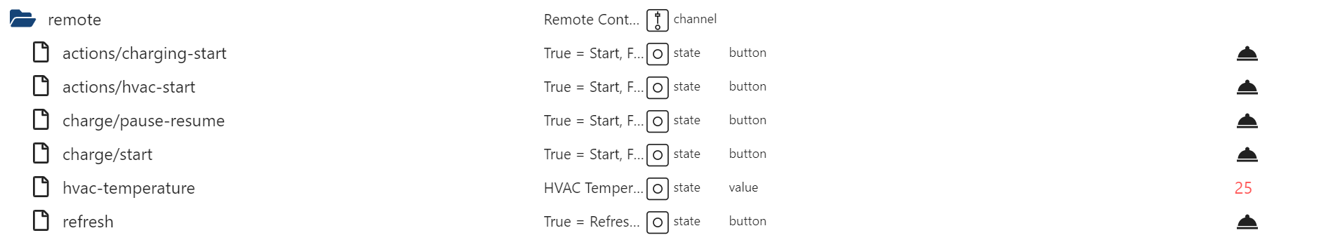

    Unter Objekte wird der Punkt als Button angezeigt und wenn ich diesen direkt drücke geht die Heizung auch an. Leider funktioniert das bei meinem Skript nicht, was mache ich falsch?dacia1.png dacia.png
