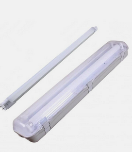

      Ich hab da im Waschkeller eine "normale" Aufputz Leuchtoffröhre 97cd1f7d-a693-4797-8007-7c69d6abf93e-grafik.png
      (jetzt mit LED (8,99€ aus die Aldi :) ) hängen. Dieses Nun dauerhaft am Schalter eingeschaltet und direkt vor das Lampengehäuse so einen Bewegungsmelder gepackt.
      Die Zuleitung (BWM) und den Schaltdraht zurück in die Lampe lässt sich sehr einfach in der Lampe abgreifen.
