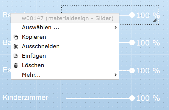

    Ich bin mit meiner Maschine komplett umgezogen und nach dem Import fehlen mir Icons im VIS Projekt die vorher da waren. Da ich auch alles an Instanzen Aufräumen wollte, wollte ich mal wissen, wie ich herausfinden kann, in welcher Instanz die Icons stecken. Gibt es einen Weg die Herkunft des alten Widget herauszufinden? Man kann zwar mit rechtsklick die Bezeichnung sehen, aber nachdem ich alle Adapter mit z.B Material instaliert habe, wird das Icon immer noch nicht in der VIS angezeigt. Als Beispiel ein Slider.

      @johnnybahama sagte in Nach Import fehlende Icons:
      steht doch in der Titelleiste

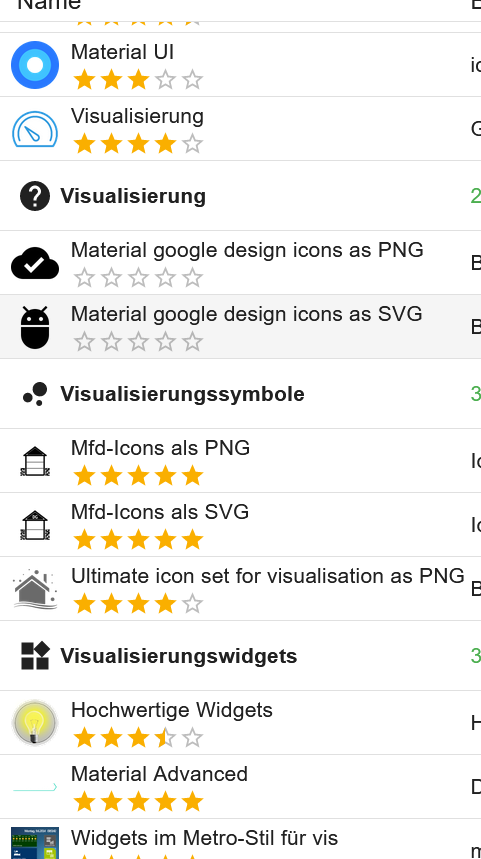

        Hier die Adapter
          bringt mich die Angabe nicht weiter
          es ist ja nicht dabei.
          du brauchst materialdesign Widgets

                JohnnyBahama
                Denke bei dir ist es in visualization-widgets
                Bei mir ist der nicht. Ist der vllt von github only?

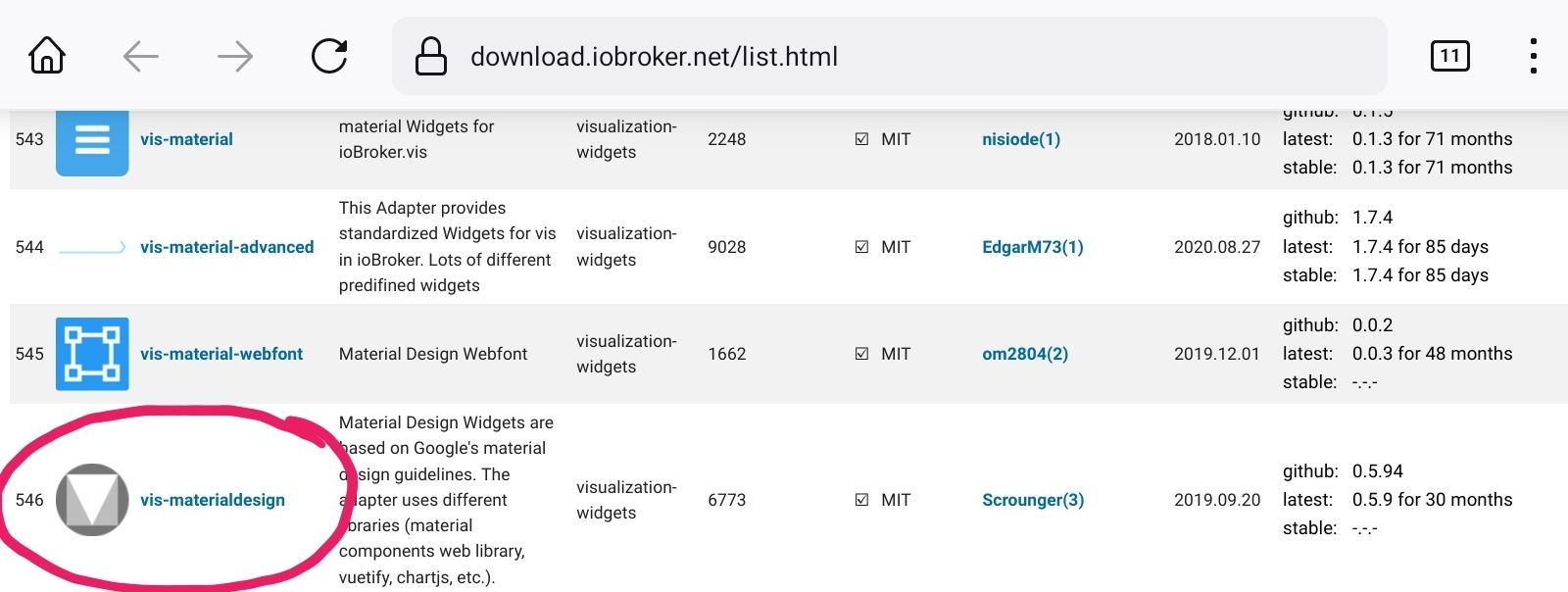

                    nein!
                    wahrscheinlich hast du ihn letztes mal von da installiert und ist deswegen nicht im Restore wiedergekommen.
                    Dafür hab ich dir ja extra den Screenshot geschickt.
                    rechts steht dass er im beta (latest) ist

                        @johnnybahama sagte in [gelöst] Nach Import fehlende Icons:
                        An Github hatte ich nicht gedacht.
                        github ist ja auch böse.
                        siehst ja was du davon hattest.
                        Installier von beta oder npm, aber nicht von github
