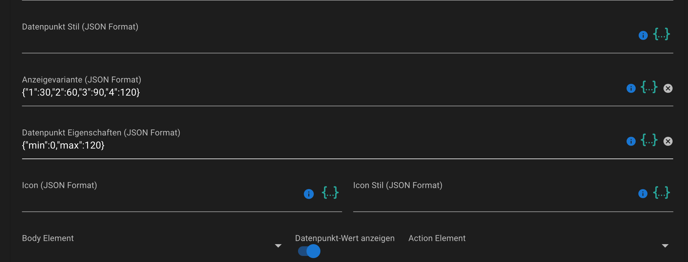

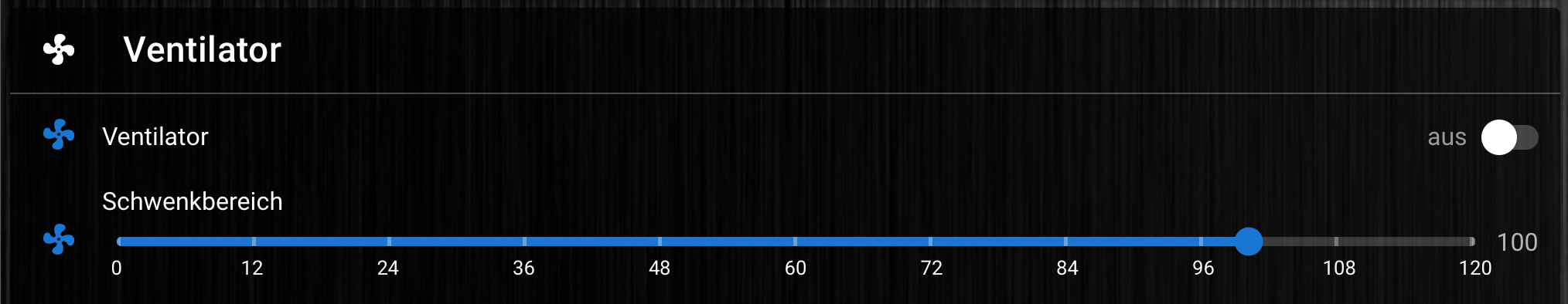

    Ich möchte gerne für meinen Ventilator den Slider für den Schwenkbereich so anpassen, das mir nur die Werte "0" "30" "60" "90" und "120" angezeigt werden. Irgendwie bekomme ich das aber nicht gebacken
    Momentan sieht die Konfiguration so aus:

    Der Slider sieht so aus:

    Wo mache ich hier einen Fehler?

      @damrak2022 Anzeigevariante wirkt nur auf DropdownAction oder auf Stateanzeige.
      Du musst Schrittweite und Anzahl der Markierungen im LevelBody anpassen.
      Ergebnis

        @mcu Das schonmal super geklappt.
