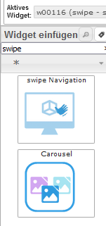

      @martinsu sagte in Seitenwechsel mit TOUCH Wischbewegung realisieren?:
      durch eine Wischbewegung links/rechts realisieren
      swipe ist das Zauberwort ;)
