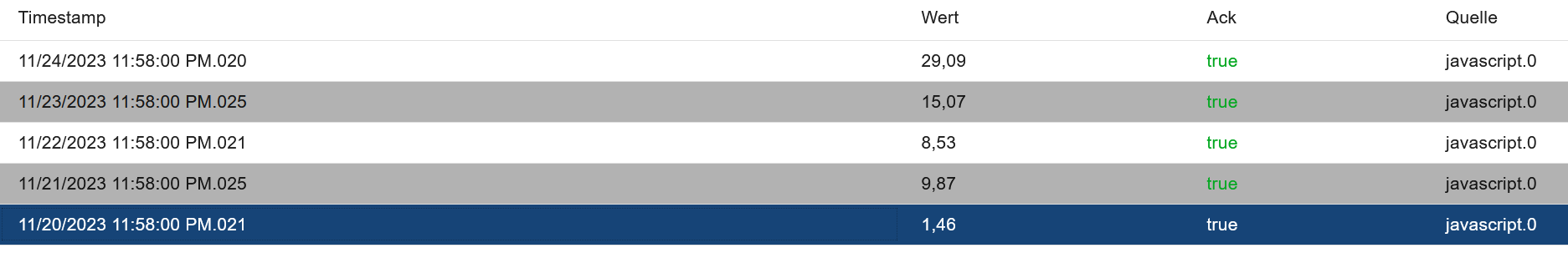

    Die gespeicherten Daten zu diesem Datenpunkt sehen so aus:
    Der erste Punkt wurde am 20.11. gemessen und der letzte am 24.11.

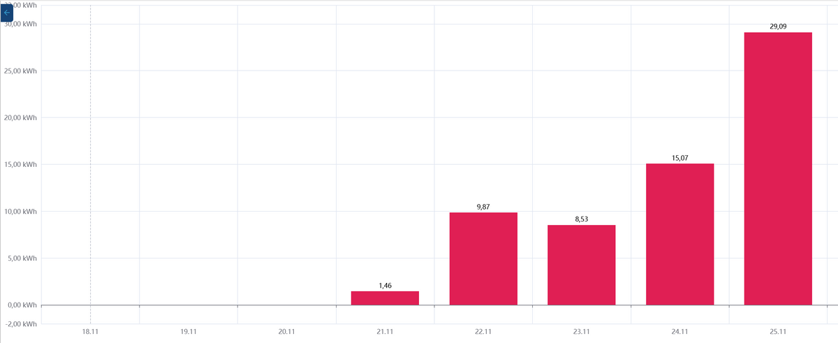

    Jetzt habe ich mir mit ECharts ein Diagramm erstellt:
    Wie man sieht passen die Daten nicht ganz mit den Timestamps zusammen. Die Daten im Diagramm fangen am 21.11. an und hören am 25.11. auf. Also genau um einen Tag nach hinten verschoben. Wahrscheinlich wird das im Diagramm so zugeordnet weil die Datenpunkte 2 Minuten vor Mitternacht gespeichert werden. Das verzerrt natürlich das Diagramm und die Aussagekraft ist dahin...
