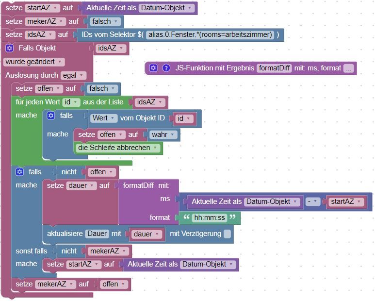

        martinschm
        Hi @paul53 ,
        danke für dein Skript. Wenn ich das richtig interpretiere, werden alle Fenster (functions=fenster) in allen Räumen die (wohnen) zugeordnet sind selektiert.
        Ähnlich könnte ich mir vermutlich auch alle Fenster eines speziellen Raums selektieren und die durch itterieren.
        Ich hab den ganzen Kanal einem Zimmer zu geordnet und dazu bei Funktion eine mal Fenster dem ganzen Kanal (von früher noch) und spezifisch dem State für Offen noch die Funktion windowStatus, weil ich dies in einem anderen Skript speziell auswerte, das mir die offenen Fenster zählt.
        Javascript oder Blockly?
        Blockly ist einfacher, aber ich fuchs mich auch durch das javascript durch.

          @martinschm sagte: Ähnlich könnte ich mir vermutlich auch alle Fenster eines speziellen Raums selektieren
          Wenn alle Fenster(kontakte) unter "alias.0.Fenster" zu finden sind, kann man es auch anders eingrenzen.
          Funktion formatDiff(ms, format):
          return formatDate(ms, format);

            martinschm
            @paul53 said in Raumlüftung einzeln loggen:
            Ist es auch möglich, den Selector dynamisch zu erstellen ?
            Hatte überlegt, bei Änderung des windowstatus, den Raum des Sensors zu ermitteln und dann den Selector dynamisch mit dem Raumnamen zu versehen.
            function listWindows(room) {
                const idsFenster = $('channel[state.id=*.ACTUAL](rooms='+ room +')(functions=windowstatus)');
                log("Aktion in Raum " + room);
                idsFenster.each(function(id) {
                    //if(getState(id).val) offen = true;
                    log("Fenster im Raum " + id + " " + idsFenster[id]);
            function registerSubscription()
            $('state(functions=windowstatus)').on(function(obj) {
            //RaumErmitteln(obj);
                log(obj.channelId + " " + getObject(obj.channelId,"rooms").enumNames);
                listWindows (getObject(obj.channelId,"rooms").enumNames);
            Die Ermittlung des Raums klappt und wird auch korrekt übergeben. Ich bekomme dann aber keine Auflistung der Fenster ausgegeben. Ist bei meinem Selektor etwas falsch ?

              @martinschm
              .enumNames liefert ein Array. Deshalb
                  listWindows (getObject(obj.channelId,"rooms").enumNames[0]);
              Außerdem muss der Name exakt so geschrieben wie in der ID der Aufzählung (Groß- / Kleinschreibung). Beispiel ID: enum.rooms.Arbeitszimmer

                martinschm
                das mit dem [0] habe ich angepasst. Die Exakte Schreibweise sollte ja sicher gestellt sein, da ich den Namen per Befehl auslese und dann als Parameter weiter gebe, da kann ja also kein Tippfehler oder so passieren.
                Allerdings scheint der Selektor nicht zu funktionieren. idsFenster.lenght ist immer 0, habe beide Varianten probiert.
                    //const idsFenster = $('alias.0.Fenster.*(rooms='+ room);
                    log("Aktion in Raum " + room + " " + idsFenster.length);

                  @martinschm sagte: Die Exakte Schreibweise sollte ja sicher gestellt sein, da ich den Namen per Befehl auslese
                  Du verwendest den Namen, aber der Selektor braucht den letzten Teil der ID, der sich in Groß- / Kleinschreibung oder sogar in der Sprache vom Namen unterscheiden kann. Beispiel (Name: "Küche"):
                  Der Selektor braucht rooms=kitchen.
                    martinschm
                    Ja ok, ich glaub ich versteh das "Problem". Kann ich mir denn statt dem "Klarnamen" auch die ID des Raums geben lassen, damit es besser funktioniert?
                    So hat es jetzt erstmal geklappt, das ich beide Fenster des einen Raums bekomme.
                        //const idsFenster = $('channel[state.id=*.ACTUAL](rooms='+ room +')(functions=windowstatus)');
                        //const idsFenster = $('channel[state.id=*.ACTUAL](rooms=Arbeitszimmer)(functions=windowstatus)');
                        const idsFenster = $('alias.0.Fenster.*(rooms='+room+')(functions=windowstatus)');
                        for(let i = 0; i < idsFenster.length; i++)
                            log("Fenster im Raum " + i + " " + idsFenster[i]);
                      @martinschm sagte: statt dem "Klarnamen" auch die ID des Raums geben lassen
                      Versuche mal:
                          listWindows(getObject(obj.channelId,"rooms").enumIds[0].split('.')[2]);
                      oder
                          listWindows(getObject(obj.channelId,"rooms").enumIds[0].substring(11));
                      • M martinschm
                        @martinschm sagte: "Klarnamen"
                        Den Namen kann man innerhalb der Funktion wieder ermitteln, nachdem der Selektor gebildet wurde.
                            const idsFenster = $('alias.0.Fenster.*.ACTUAL(rooms=' + room + ')');
                            room = getObject('enum.rooms.' + room).common.name; // Raumname
                        • M martinschm
                          @martinschm sagte: möglich, den Selector dynamisch zu erstellen ?
                          Vorschlag:
                          $('alias.0.Fenster.*.ACTUAL').on(function(dp) {
                              let room = getObject(dp.channelId,"rooms").enumIds[0];
                              const ids = $('alias.0.Fenster.*.ACTUAL(rooms=' + room.substring(11) + ')');
                              room = getObject(room).common.name; // Raumname
                              const path = '0_userdata.0.Fenster.' + room;
                              const idLueften = path + '.Lueftung';
                              let offen = false;
                              ids.each(function(id) {
                              if(!offen) { // letztes Fenster im Raum geschlossen
                                  let dauer = Date.now() - getState(idLueften).lc;
                                  setState(path + '.Offendauer', formatDate(dauer, 'hh:mm:ss'), true);
                              setState(idLueften, offen, true);
