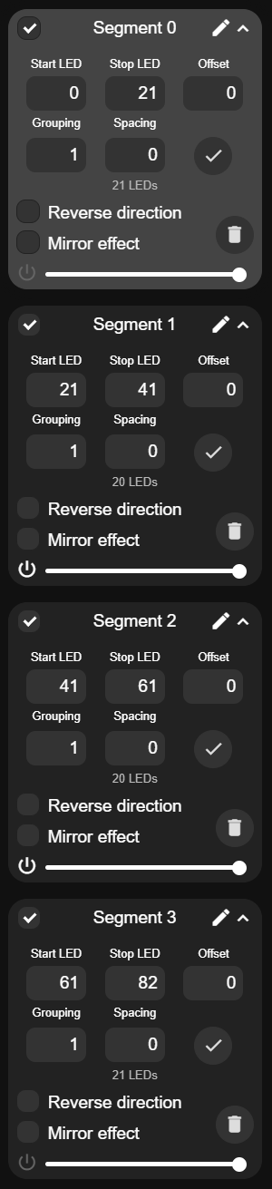

                                  Ich habe die Ansteuerung von WLED soweit fertig. Ich werde da für mich noch dran weiter schreiben (die user kommen bei mir dann beispielsweise aus Datenobjekten und angrenzende Streifen sollen LINKS und RECHTS vom gewünschten Punkt leuchten). Ich mache es aber hier für das Forum mal nicht noch komplizierter.
                                  @ticaki Die Zeile verstehe ich übrigens in deinem Skript nicht:
                                  p.push([0,0,0]) // die erste und letzte LED sind nicht sichtbar
                                  WLED scheint die weg zu ignorieren, zumindest macht es in meinem Test komischerweise keinen Unterschied - ich vermute das wird zu 0 und dann als Index interpretiert? Das Array i besteht entweder aus Farben oder aus Bereichen. Dabei wiederholen sich dann immer wieder 3 Werte: Startindex, Endindex (exklusiv) und Farbe (dieser entweder als Array oder als Hex-Code). Aber vielleicht bezieht sich das bei dir ja auch auf eine unsichtbare LED wegen der Bauweise deines Leuchtobjekts. :) Ich nutze die Indizes zur Optimierung, um den Traffic zu reduzieren. In der Regel ist bei mir fast alles Schwarz, bis auf wenige LEDs. In der API-Dokumentation wird auch die Verwendung von hexadezimal Schreibweise für die Farben präferiert. Ich vermute das spart etwas traffic und WLED arbeitet vermutlich intern auch mit den Hex Zahlen. Geht aber natürlich beides.
                                  So sind die Segmente bei mir in WLED konfiguriert:
                                  // Hier können alle WLED Instanzen und die entsprechenden Segmente einmal mit Namen versehen werden. Wenn für einen Namen mehrere LEDs leuchten sollen, kann der Name beliebig oft wiederholt werden, dann gehen alle LEDs mit dem entsprechenden Namen an.

                                      W Offline
                                      Worlik
                                      wrote on last edited by Worlik
                                      #36
                                      @ticaki Habe ich mir so ähnlich schon gedacht. :)
                                      Weißt du zufälligerweise, wie man dann wieder in den "normalen" Modus zurückkehren kann? Nachdem man via API einmal LEDs direkt angesteuert hat, reagiert die Weboberfläche nicht mehr, auch die Datenpunkte in iobroker haben keinen Effekt mehr. Ich hätte gerne quasi noch die Möglichkeit einer Idle-Animation.
                                      EDIT: Habs gefunden. Das Property heißt wled.0.ID.seg.0.sel und muss auf true, damit die normalen Animationen wieder laufen.
                                      EDIT2: Oder auch nicht, man muss zusätzlich das Property frz auf false setzen. Das steht wohl für Freeze. Leider lässt sich der Datenpunkt nicht schreiben, sprich man benötigt dann wohl dafür auch einen separaten API-Call, um das wieder zurück zu setzen.
