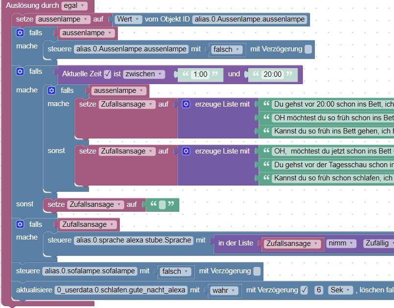

    Ich bin dabei 2 Scripte zu entwerfen der dann auf dem Befehl gute Nacht usw. reagiert. Das eine Script soll die Zeit zwischen 20:00 und 01:00 abdecken und der andere zwischen 01:00 und 20:00 das wäre sehr früh ins Bett gehen.
    Es soll in beiden Scripten die Außenbeleuchtung überprüft werden und wenn diese an ist abgeschaltet werden.
    Siri Schaltung ist dabei nur eine Schaltung das mir ermöglich das Script zu testen.

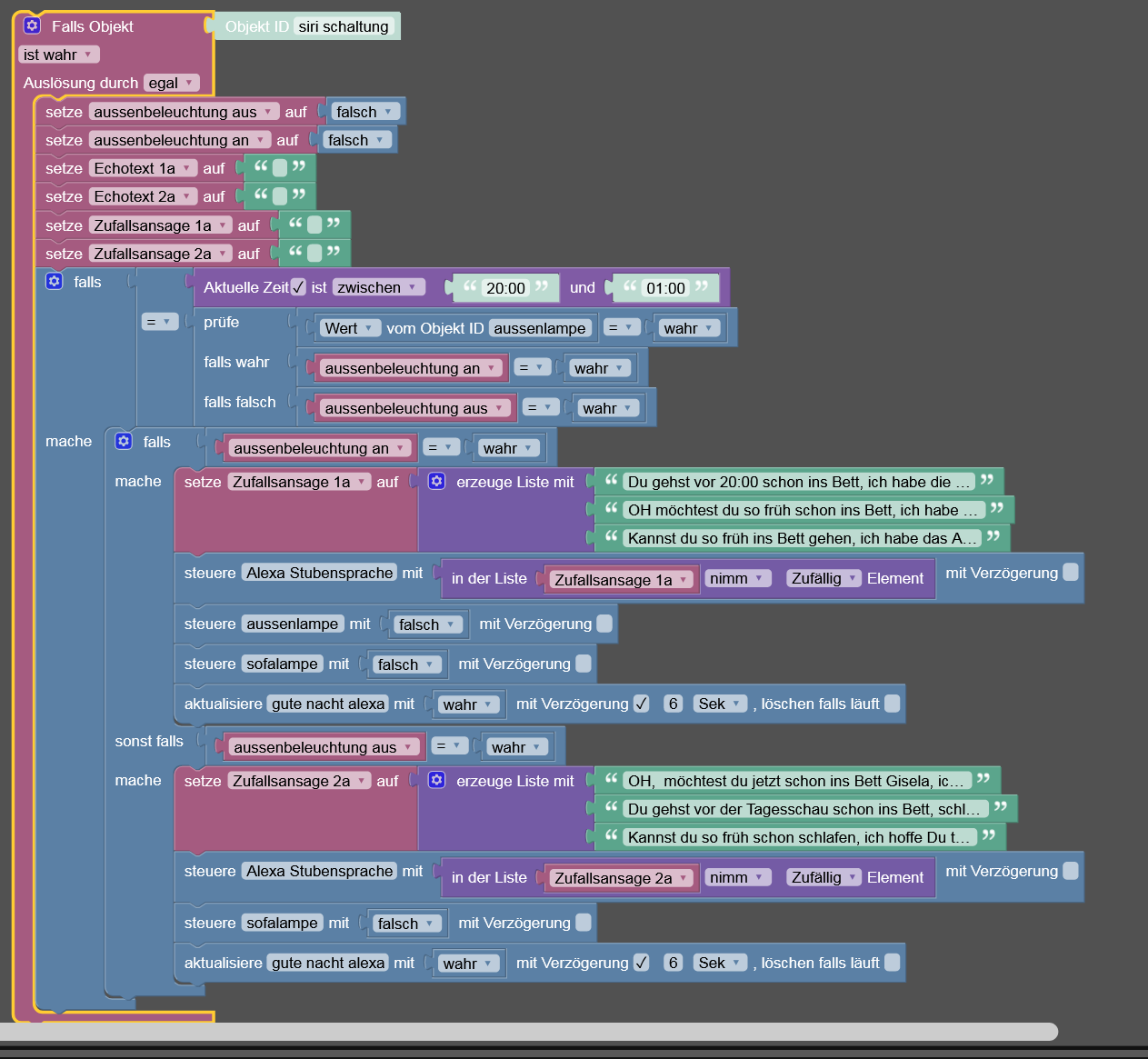

    das andere Script:
    Ich bitte Euch das Script mal zu überprüfen wo ich Fehler eingebaut habe, und mir diese dann zu erklären warum das so nicht laufen kann.

      das andere Script:

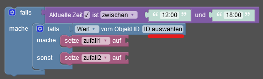

      Die Variablen "Aussenbeleuchtung" braucht es nicht, ebenso ist der "Prüfe" Block nicht benötigt.
      Prinzip:
      Die Kennzeichnung bedeutet dass Du dort "aussenlampe" auswählen musst,
      So wird bei Trigger geprüft ob die Lampe an ist

        das andere Script:
        Mico
        @mico sagte: Das eine Script soll die Zeit zwischen 20:00 und 01:00 abdecken und der andere zwischen 01:00 und 20:00
        Das macht man in einem Skript. Zwischen 20:00 und 01:00 Uhr soll keine Ansage erfolgen?
        Prinzip:
          Prinzip:

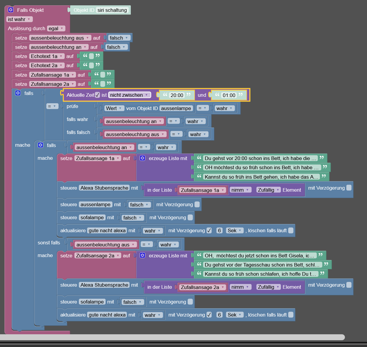

          Mico
          Prima habe das mit dem Script von Paul53 gut hinbekommen.
          Noch mal so zum Verstehen
          der Blockly script setzte aussenlampe auf wert von objekt aussenlampe; wenn dort der wert false steht ist es dann ein Wert oder ist false kein wirklicher wert?
          da ja bei falss mache ausenlampe aufgeführt wirt die bei true dann die Aussenlampe ausschaltet.
