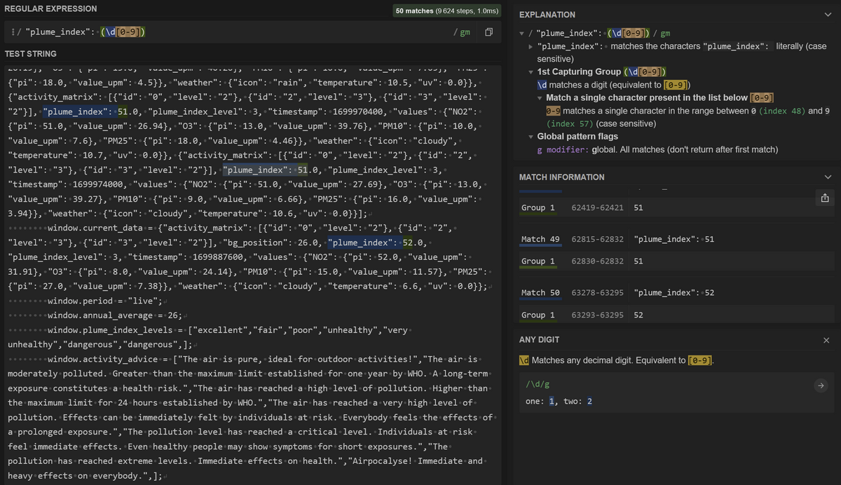

    Aus einer Webseite möchte ich gerne die Luftqualität (plume_index) auslesen.
    Ist es möglich den Wert nach dem Abschnitt "window.current_data" und dann das 1. auftreten von plume_index also lediglich den Wert (Zahl) zu erfassen?
    Da im Seitenquelltext wohl um die 50 Einträge zu finden sind, würde ich gerne nur den aktuellen (current) erfassen.

          @spike2 sagte in Luftqualität aus Webseite parsen:
          @homoran heißt es ist nicht möglich das aus zu selektieren?
          ggf. nicht aus dem Schnipsel.
          Der Regex muss ja eindeutig sein, wenn du nicht noch zusätzlich über die NUM filtern willst.
          aber vielleicht reicht ja current_[^\_]+_[^\_]+_[^\_]+_[^\d]+([\.\d]+) schon

            @homoran Okay, passt auf Anhieb und liest genau den Wert aus 👍
            Wie kann ich noch den Wert value_upm also ebenfalls hinter current auslesen?
            Es können alle 4 Werte hinter current ausgelesen werden und die will ich dann im Blockly weiterverarbeiten.
              current_[^\_]+\_[^\_]+\_[^\_]+\_[^\_]+\_[^\_]+\_[^\_]+\_[^\d]+([\d\.]+)
