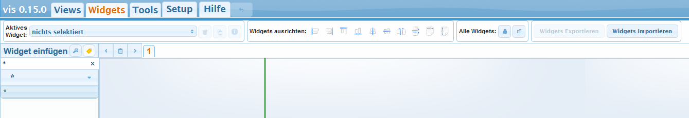

    Wie kann ich die installierten Widgets im Editor von VIS sehen?
    Installiert sind folgende Adapter:
    • ioBroker Admin 1.7.6
    • MQTT Adapter 1.3.2
    • ioBroker simple web Adapter 2.0.2
    • iobroker Visualisation 0.15.5
    • hqwidgets style Widgets 1.0.6
    VIS kann ich via Browser aufrufen, Demoseite hat im Editor keine "Elemente".
    In der angehängten Datei habe ich einmal einen Screenshot-Ausschnitt meiner "leeren" Widget Auswahl des Editors angehängt.
    Für Tipps wäre ich euch echt dankbar.
    –> will endlich anfangen !!!!

                  Konnte den Fehler eingrenzen:
                  Bei Aufruf via 127.0.0.1:8082 (localhost) über vnc (RemoteDesktop) werden die Widgets im VIS angezeigt.
                  Somit liegt der Fehler selbst vermutlich nicht bei vis oder ioBroker, sondern eher bei meinem modProxy von Apache2.
                  Werde mal etwas mit den rewrite-Rules experimentieren und nach Erfolg natürlich hier das Kochrezept posten.
