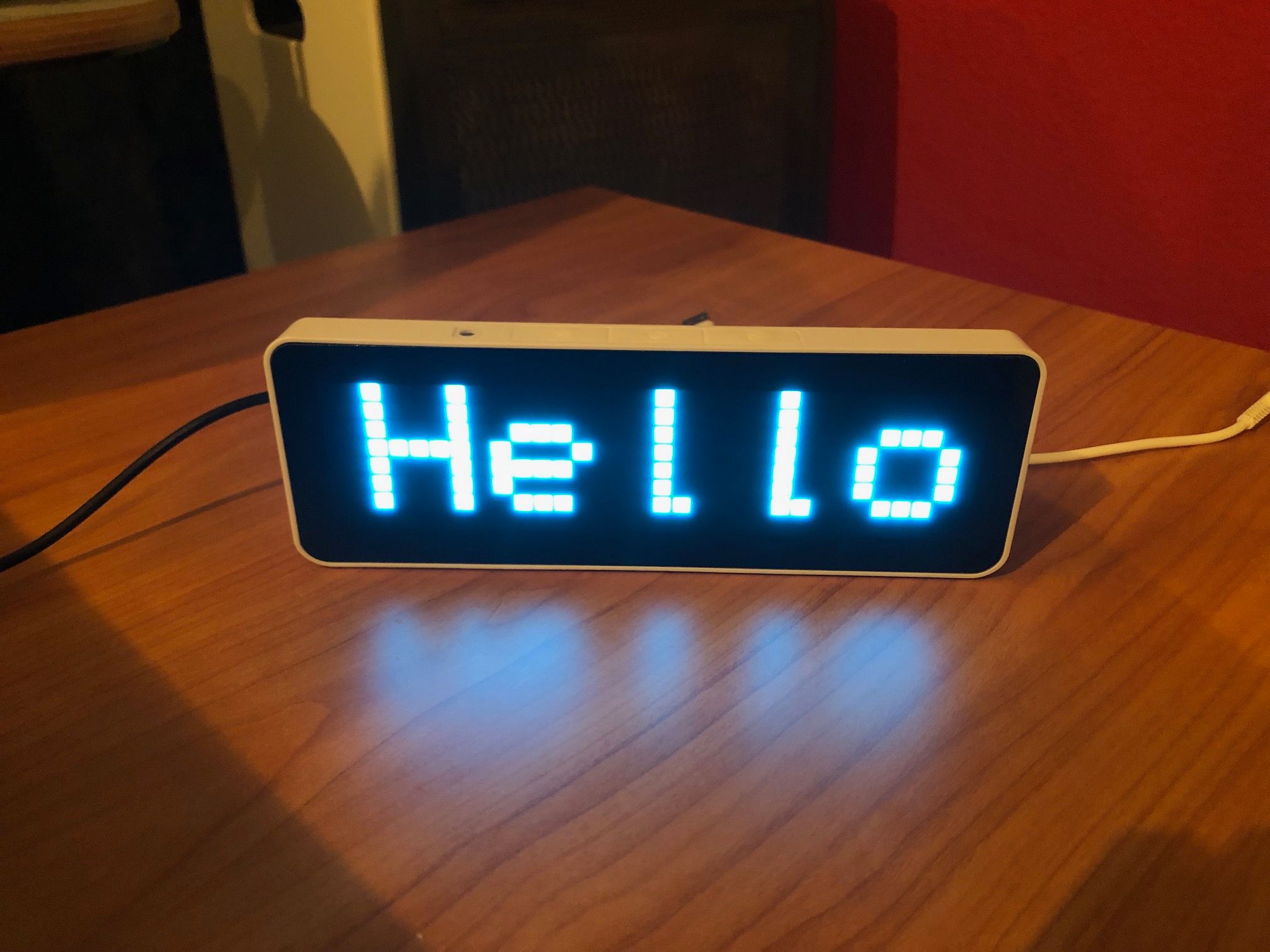

    Wollte nur mal kurz berichten...
    Da mein erstes Ulanzi Display vorzüglich mit dem Awtrix Light Adapter und Firmware im IoBroker eingebunden ist, nun mal das zweite Ulanzi mit WLED 14.x geflasht und als 2D-Matrix Display in WLED konfiguriert - funktioniert so weit ebenfalls 1A und ist natürlich auch über den WLED-Adapter ansprechbar...
    Anbei entsprechende WLED-Settings, die benötigt werden.
    PinOuts...: https://github.com/aptonline/PixelIt_Ulanzi
    LED:
    GPIO 15 muss entsprechend eingestellt werden, da es sonst hochfrequent aus dem Lautsprecher piept.
    2D-Settings:
