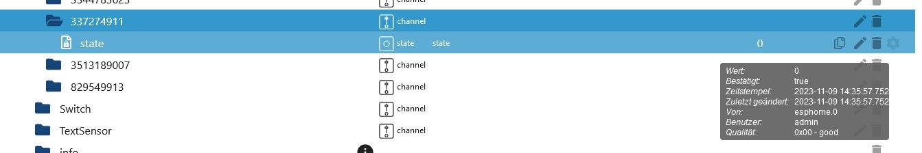

    Ich habe einen Fenstergriffsensor der nur die Werte 0, 1 und 2 liefern kann (zu, auf, gekippt). Dieser Sensor liefert die richtigen Werte, nur über MQTT kommen da nach ein paar Sekunden völlig unsinnige Werte an.
    Also, ich mache das Fenster Zu, der Wert (sowohl im ESP Datenpunkt als auch im MQTT Datenpunkt) wechselt von 1 auf 0. Nach ein paar Sekunden (der Wert im ESP Datenpunkt bleibt gleich) ändert sich der Wert im MQTT von 0 auf 40 oder 100.
    Hat jemand eine Idee, was da schief laufen könnte? Ich habe auch noch kein System feststellen können, wann dieser Wert falsch wird. Mal sind es ein paar Sekunden, mal Minuten.

      @wolfgangfb wieso schreibt shuttercontrol in diesen Datenpunkt?

        Ich denke das ist der entscheidende Hinweis. shuttercontrol nutzt diesen Datenpunkt als Fenstergriffsensor. Dass das auch schreibt (wozu?) habe ich nicht gewusst.
