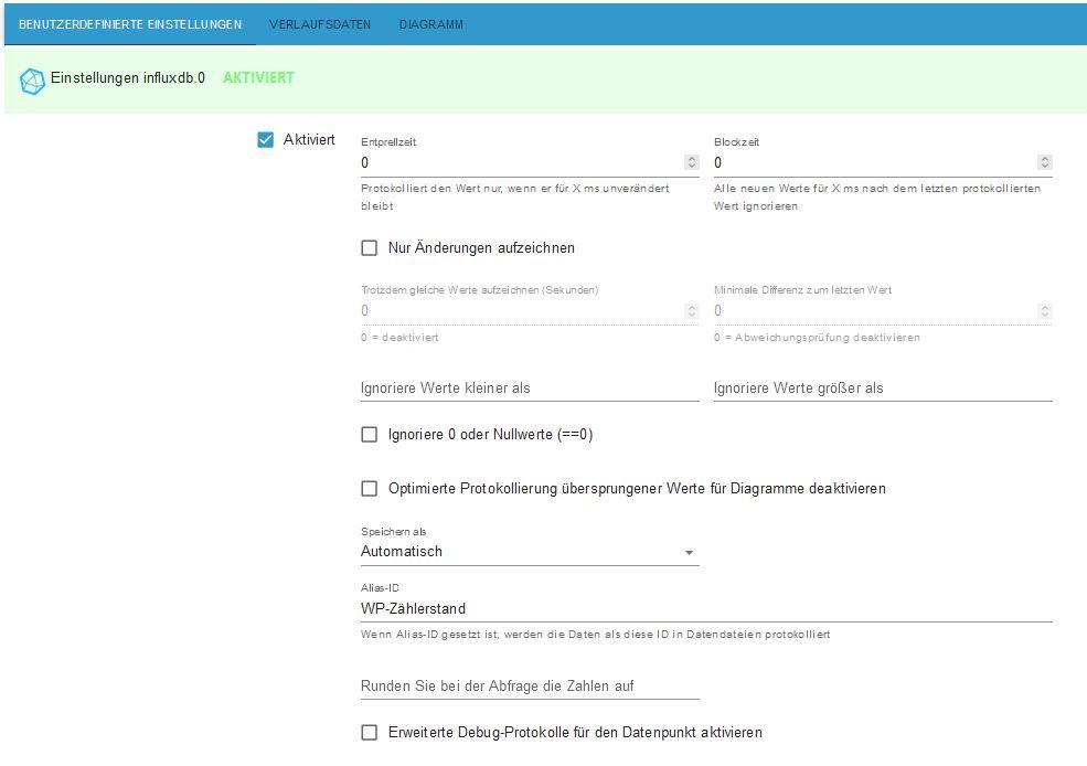

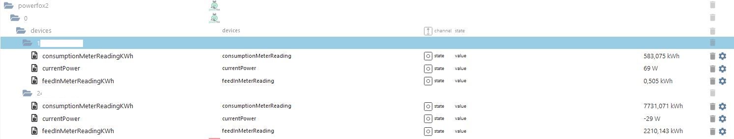

    Im ioBroker logge ich die gewünschten Daten meiner zwei "Zählerausleser" von Powerfox mit je 3 Feldern.

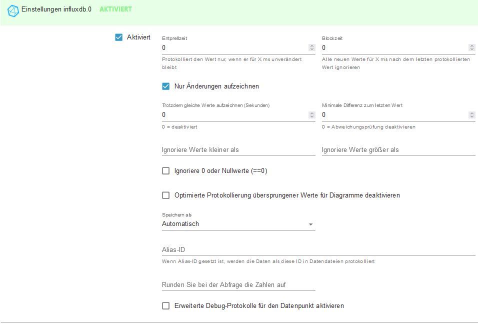

    Die Loggingeinstellungen habe ich wie folgt gewählt

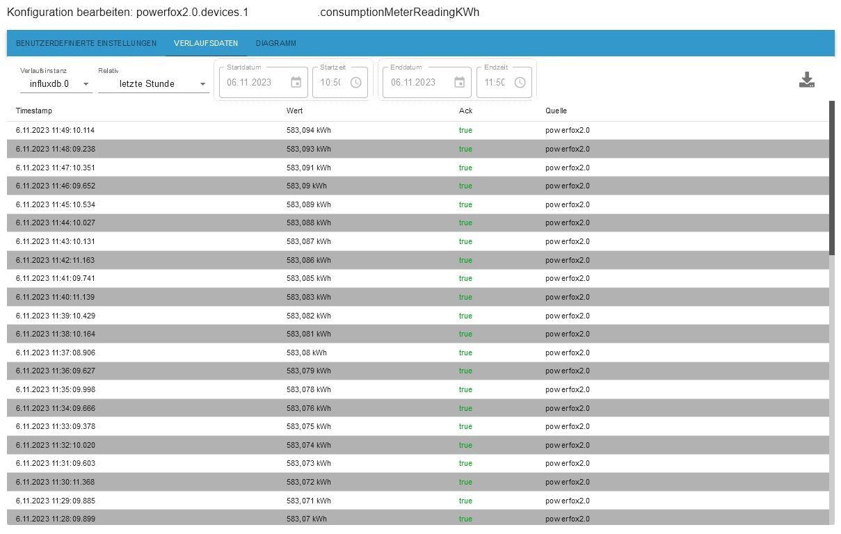

    Im Adapter kann ich mir im ioBroker die geloggten Verlaufsdaten aller Felder ansehen.
    Ein Beispiel:

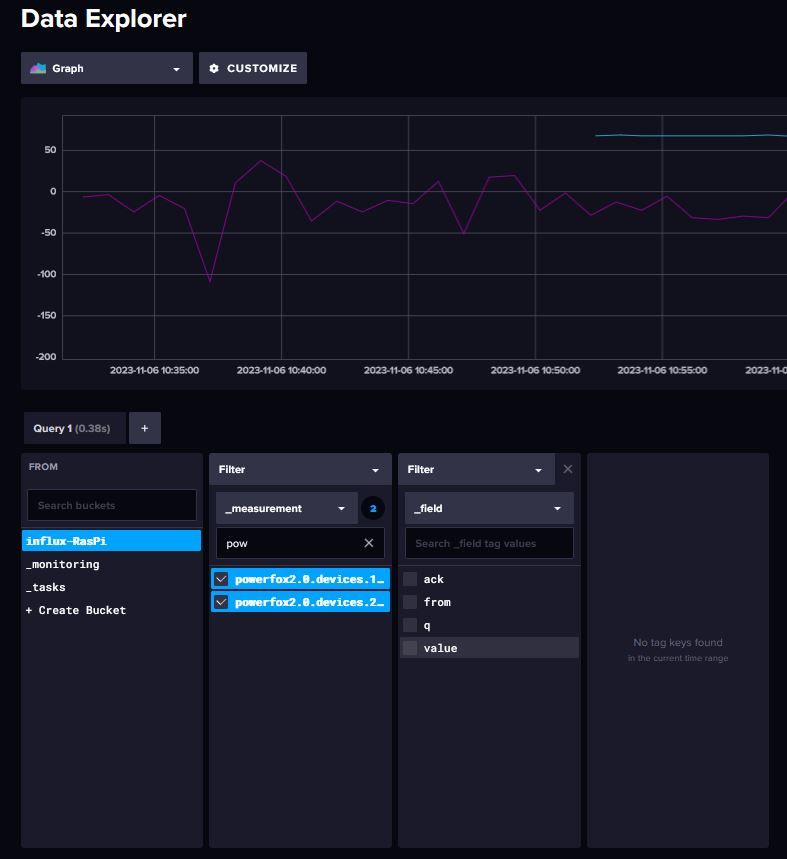

    Wechsle ich nun in den Data Explorer von Influx, bekomme ich jedoch nur eins der 3 geloggten Felder je Zähler angezeigt.
    Die o.g. Verlaufsdaten sind übrigens die, deren Feld unten nicht angezeigt wird!
    Was übersehe ich, bzw. woran kann das liegen?

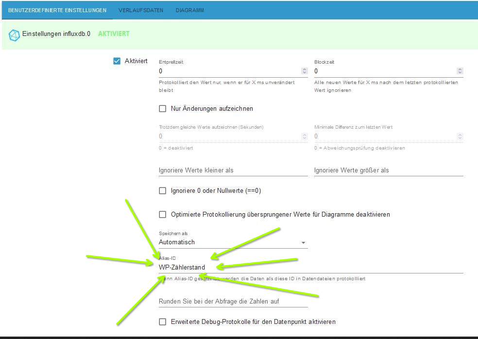

      leider sieht man in den Screenshots nicht die Namen, unter denen es gespeichert wird und Du hast auch nur exemplarisch gezeigt, aber da ist mir schon aufgefallen, dass Du bei einem ein Alias angegeben hast und somit nicht mehr der originale Name in der influxDB gespeichert wird.
      Aus diesem Beispiel, wirst Du die Werte unter WP-Zählerstand in influxDB finden, wie es bei den anderen aussieht, kann ich nicht sagen, da die Info fehlt ;)

        @dp20eic Es gilt weiterhin die Aussage: Ich sah den Wald vor lauter Bäumen nicht".
        Es ist genauso, wie du sagtest, die Werte tauchen unter der Alias-ID auf ... und ich suche mir die Augen nach dem Gerätenamen wund.
        Danke fürs Augenöffnen!
