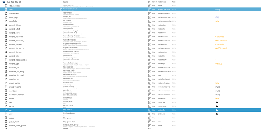

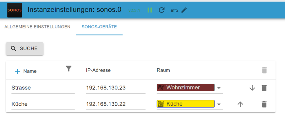

    Ich habe den Adapter installiert V. 2.3.1 Bild3.png Bild2.png Bild1.png und er läuft auch, Status Grün.
    Habe mal 2 Player angelegt, bekomme aber bei beiden einfach keine Funktion hin. Sie ändern weder Status noch reagieren Sie auf Befehle wie Play oder Stop.

          Ich glaube es liegt an meiner UDMPro, habe mal das VLAN auf meinem Handy gewechselt und komme jetzt auch nicht auf Sonos rauf.
          Da passt was mit meiner Firewall nicht, ist anscheinend doch etwas mehr aufwand.

            Habe mein System jetzt vom VLAN130 in das VLAN110 gelegt in dem auch der IOBroker ist, dann geht es sofort.
            Wie auch immer die Schei... Firewall eingerichtet werden muss, ich habe keine Ahnung, aber es geht dann halt sorum.
            Dann mach ich mich mal an die Arbeit und ändere jetzt jeden Sonos um.
            Vielleicht hilft es ja dem ein oder anderen von euch.
            UDM Pro unterbindet die Kommunikation zwischen VLAN130 und VLAN110. Software UDM Pro v3.1.16
            Sonos S2, aktuell.
            IGMP Snooping Aktiv, MDNS Aktiv.
            Mehr konnte ich nicht herausfinden.
