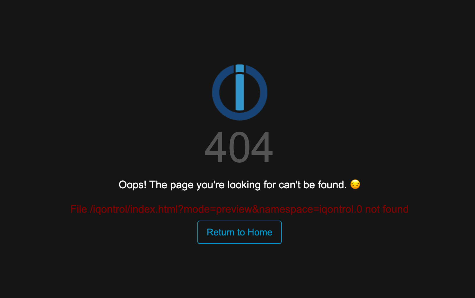

    ich habe ioBroker im Docker laufen.
    Nun habe ich iqontrol installiert und würde gerne die Seite aufrufen.
    Klicke ich auf den Link, so kommt eine leere Seite. Denn es wird Port 8081 verwendet.
    http://192.168.xxx.14:8082/iqontrol/index.html?mode=preview&namespace=iqontrol.0
    ioBroker läuft aber über Port
    http://192.168.xxx.14:7234/#tab-instances/config/system.adapter.iqontrol.0
    Wenn ich nun den ioBroker Port in den iqontrol Link kopiere, kommt:
    Wo muss ich schauen, was muss ich tun?

      @dave83 wenn iqontrol eine eigene Anwendung ist - wie kann sie die gleiche IP Adresse, wie der iobroker Docker Container haben?

        @dave83 sagte in iqontrol startet mit falschem Port, mit richtigem Port = 404:
        Moin,
        wie hast Du denn Dein Docker Container für ioBroker eingerichtet?
        Das ist ja vollkommen wild.
        Ich gehe jetzt mal davon aus, dass dieser ominöse Port 7234 der Port ist, den Du auf den ioBroker Admin Port 8081 gemappt hast, dann musst Du auch für den ioBroker WEB Port 8082 ein von außen erreichbaren Port mappen z. B. 7235
        Oder hast Du alle Ports in den Adaptereinstellungen verdreht?
        VG
        Bernd

          Dave83
          Danke @dp20eic , genau das war es. Hab gestern Abend nicht genau gesehen, dass es verschiedene Zahlen waren. Nun habe ich die logik dahinter verstanden und wusste was ich hinzufügen muss.

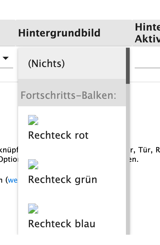

          Es geht. Auch wenn einige Icons nicht geladen werden können. Mal schauen was da noch alles so ist.
          Danke erstmal. =)
