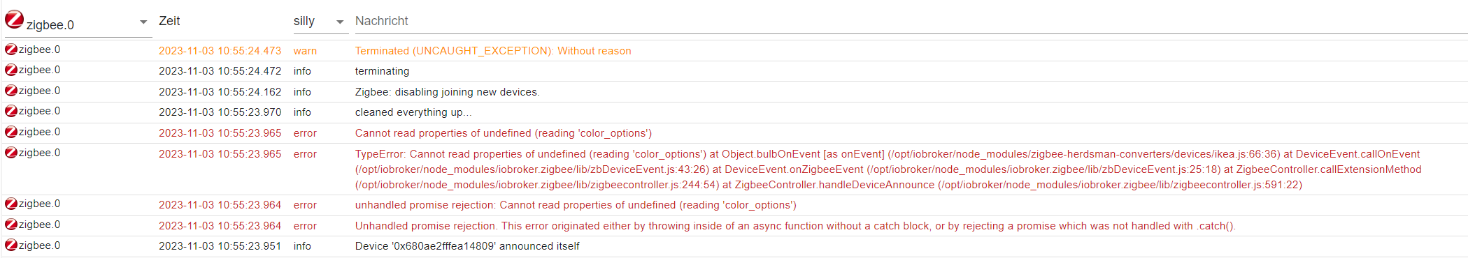

    Moin, der Zigbee Adapter in der Version 1.8.24 (habe ich glaube ich von Github installiert) stürzt ab, wenn eine ein paar Jahre alte Ikea LED (LED1732G11) dem Netzwerk beitritt (strom an).
    Laut Github gab des den Fehler schon vor Ewigkeiten, und genau so wurde dieser Wohl schon vor Ewigkeiten behoben. Ist er nun vielleicht wieder da?
    Hier in Textform:
    Device '0x680ae2fffea14809' announced itself
    Unhandled promise rejection. This error originated either by throwing inside of an async function without a catch block, or by rejecting a promise which was not handled with .catch().
    unhandled promise rejection: Cannot read properties of undefined (reading 'color_options')
    TypeError: Cannot read properties of undefined (reading 'color_options') at Object.bulbOnEvent [as onEvent] (/opt/iobroker/node_modules/zigbee-herdsman-converters/devices/ikea.js:66:36) at DeviceEvent.callOnEvent (/opt/iobroker/node_modules/iobroker.zigbee/lib/zbDeviceEvent.js:43:26) at DeviceEvent.onZigbeeEvent (/opt/iobroker/node_modules/iobroker.zigbee/lib/zbDeviceEvent.js:25:18) at ZigbeeController.callExtensionMethod (/opt/iobroker/node_modules/iobroker.zigbee/lib/zigbeecontroller.js:244:54) at ZigbeeController.handleDeviceAnnounce (/opt/iobroker/node_modules/iobroker.zigbee/lib/zigbeecontroller.js:591:22)

      Es betrifft scheinbar alle Ikea Lampen, im GitHub hat den Fehler auch schon jemand vor 2 Wochen gemeldet.
