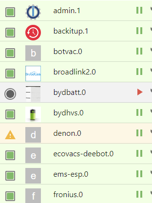

    Moin zusammen,
    ich habe gestern Abend den großen Schritt gewagt meinen Master von der bisherigen Raspi4B HW in einen Proxmox Container umzuziehen. Einige Slaves gab es bereits vorher in derselben Proxmox Instanz.
    Mit einigem kleineren Geholpere (wahrscheinlich war ich mal wieder nur zu ungeduldig bis der neue Master alle Adapter aus dem Netz nachgezogen hatte), läuft die Umgebung dann nun soweit auch wieder, inkl. VIS Frontend - wobei ich da den Adapter allerdings komplett neu installieren musste. Da der neue Master-Container direkt die IP des Raspis geerbt hat, sind auch weiterhin alle Master-Slave Anbindungen vorhanden und funktionieren.
    Nun habe ich aber heute morgen, bei genauerem Hinsehen, bei den Adaptern auf einem der Slaves folgendes festgestellt:
    Wie man sieht, fehlen (fast) überall die Icons zu den Adaptern (die Liste ist noch länger). Ich hatte dem gestern Abend noch keine so hohe Bedeutung beigemessen, da ja alle grün sind und auch funktionieren. Allerdings stelle ich nun fest, dass man leider bei diesen Adaptern nicht mehr auf die Adaptereinstellungen kommt:
    Ein iob fix auf dem master und auch auf dem slave haben leider keine Abhilfe geschaffen.

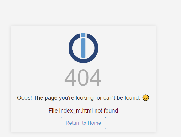

    Bei einem Test konnte ich das mit einem Downgrade und dann wieder einem Upgrade bei einem Adapter fixen, aber das ist natürlich recht umständlich.
    Edit: ein weiterer Test ergab, dass die Einstellungen auch wieder aufrufbar sind (und auch das Icon zurück kommt), wenn ich den Adapter auf den Master umziehe. - Evtl. ist das Ganze dann doch eher ein "Luxusproblem" ;-)
    Edit - Edit: Und dabei fange ich an mir die Frage zu stellen, wozu ich (weil nun eh' alles auf einer Kiste läuft) die Slaves überhaupt noch weiter unterhalten sollte ;-)

      @pedder007 ich klicke die jetzt eben alle durch, dann hat sich das ;-)

        Mem:            2.6G        1.3G        934M         61K        403M        1.3G
        Swap:           1.1G        901K        1.1G
        Total:          3.7G        1.3G        2.0G
        Active iob-Instances:   36
        ioBroker Core:          js-controller           5.0.12
                                admin                   6.12.0
        At least one iobroker host is running.
        + system.adapter.admin.0                  : admin                 : raspberrypi                              -  enabled, port: 8081, bind: 0.0.0.0, run as: admin
        + system.adapter.admin.1                  : admin                 : proxodataslave                           -  enabled, port: 8081, bind: 0.0.0.0, run as: admin
        + system.adapter.web.0                    : web                   : raspberrypi                              -  enabled, port: 8082, bind: 0.0.0.0, run as: admin
        + system.adapter.web.1                    : web                   : proxodataslave                           -  enabled, port: 8082, bind: 0.0.0.0, run as: admin
        Objects:                16087
        States:                 14259
        Size of iob-Database:
        3.2M    /opt/iobroker/iobroker-data/objects.jsonl
        168K    /opt/iobroker/iobroker-data/states.jsonl
        Und auf dem Master das:
                                v.2023-10-10
         Static hostname: iobroker
               Icon name: computer-container
                 Chassis: container ☐
          Virtualization: lxc
                  Kernel: Linux 6.2.16-19-pve
            Architecture: x86-64
        Installation:           lxc
        Kernel:                 x86_64
        Userland:               amd64
        Timezone:               Europe/Berlin (CET, +0100)
        User-ID:                1000
        X-Server:               false
        Pending OS-Updates:     0
        Pending iob updates:    0
        Nodejs-Installation:    /usr/bin/nodejs         v18.18.2
                                /usr/bin/node           v18.18.2
                                /usr/bin/npm            9.8.1
                                /usr/bin/npx            9.8.1
                                /usr/bin/corepack       0.19.0
        Recommended versions are nodejs  and npm
        MEMORY:
        Mem:            5.3G        2.1G        2.7G        106K        385M        3.1G
        Swap:           4.2G        609M        3.6G
        Total:          9.5G        2.7G        6.3G
                                admin                   6.12.0
        Objects:                16087
        States:                 14259
        21M     /opt/iobroker/iobroker-data/objects.jsonl
        24M     /opt/iobroker/iobroker-data/states.jsonl
        Hat da jemand einen Ratschlag wie man das evtl. ganzheitlich gefixed bekommt, oder werden dafür ggf. weitere Infos benötigt?
