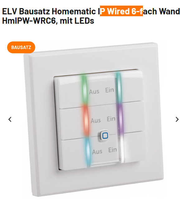

    Hi Leute,
    kann jemand einen iobroker kompatiblen Taster mit LED empfehlen?
    Ich habe 2x Wallboxen, welche ich mit iobroker steuer:
    • Schnellladen
    • PV Überschuss
    • PV Min Ladung
      Ich hätte gerne im Carport (WLAN verfügbar) einen Schalter, wo ich zwischen diesen 3x Zuständen schalten kann.
      Idealerweise 3x Taster, damit eine Auswahl treffen kann
    Für diesen Taster ist leider Homematic IP Wired Access Point nötigt.
    Habe Hue, Bosch und Somfy Smarthome Systeme im Einsatz.
    HomoranH P 2 Antworten Letzte Antwort

      @phil_discount sagte in Taster mit 3 oder 6 Tasten und LED für Wallbox Steuerung:
      den gibt es auch für HM und HmIP

        Ja, aber das System habe ich nicht oder verstehe ich was falsch?
          kann man ja ändern

            @homoran will nicht wirklich noch ein System hinzufügen. Wäre ein tolles Gadget mit den Tastern, aber nur wenn es preislich attraktiv ist.

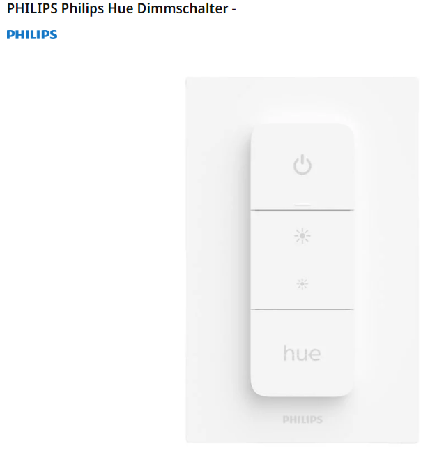

              Verwende jetzt die Hue Taster, kosten nur 18€ und ich steuer anhand der Wallbox Farbe den Ladezustand. Funktioniert gut.
                Welche wären das

                  @bob-der-1
                  Signal bei Tastendruck kann ich über den Hue Adapter auslesen
