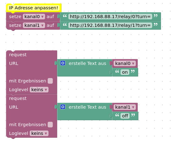

    Hatte nach einem Firmware Update Probleme mit dem Shelly Adapter.
    Wahrscheinlich liegt das Problem am MQTT Protokoll (glaube Version 5) und nicht am Adapter selbst.
    Die Zustände (True, False) wurden nicht oder nur für einen Kanal des Shellys gesendet/empfangen.
    Meine Lösung will ich euch nicht vorenthalten.
    Blockly Script mit folgendem Inhalt:
    Hier der Export vom Blockly Code:
      <variables>
        <variable id="E[*Zo^$tgAM,^`rYg^])">kanal0</variable>
        <variable id="TQ)gbSh^wT5;8tF}T^nr">kanal1</variable>
      </variables>
      <block type="comment" id="e#VgNJXbRZJ)ut1?V=wc" x="138" y="-37">
        <field name="COMMENT">Hier IP anpassen!</field>
        <next>
          <block type="variables_set" id="vwmNLz78:enU^Y:p[WaN">
            <field name="VAR" id="E[*Zo^$tgAM,^`rYg^])">kanal0</field>
            <value name="VALUE">
              <block type="text" id="b[X6$Wnn*z0OlyT|wp`)">
                <field name="TEXT">http://192.168.88.17/relay/0?turn=</field>
              </block>
            </value>
            <next>
              <block type="variables_set" id="r3#,g~P[,fBs.mL9Qs67">
                <field name="VAR" id="TQ)gbSh^wT5;8tF}T^nr">kanal1</field>
                  <block type="text" id="dQQ|]=4-yyKz`TI;FN:1">
                    <field name="TEXT">http://192.168.88.17/relay/1?turn=</field>
                  </block>
                </value>
              </block>
            </next>
          </block>
        </next>
      </block>
      <block type="request" id="}xUrxnT9{NF.dsq4y6/#" x="138" y="88">
        <mutation xmlns="http://www.w3.org/1999/xhtml" with_statement="false"></mutation>
        <field name="WITH_STATEMENT">FALSE</field>
        <field name="LOG"></field>
        <value name="URL">
          <shadow type="text" id="h%#$4IJ-^|:ZnmzPK|/F">
            <field name="TEXT">http://192.168.88.17/relay/0?turn=on</field>
          </shadow>
          <block type="text_join" id="D(ym5Q:XQuO#:ZGv3{gA">
            <value name="ADD0">
              <block type="variables_get" id="*[](iu^7hov;{JkB3L[0">
              </block>
            </value>
            <value name="ADD1">
              <block type="text" id="Y?M[JsG[2na$BE-OYz@z">
                <field name="TEXT">on</field>
              </block>
            </value>
          </block>
        </value>
        <next>
          <block type="request" id="Jb@k?nyg=CUL*?~#D2JZ">
            <value name="URL">
              <shadow type="text" id="Xsi|KVs1[eQp)f-@Av/3">
                <field name="TEXT">http://192.168.88.17/relay/0?turn=off</field>
              </shadow>
              <block type="text_join" id="WuAWD/Mn$HeFI+*hy}*.">
                <value name="ADD0">
                  <block type="variables_get" id="i~g~7F7uAKZ3+G$%dto)">
                  </block>
                </value>
                <value name="ADD1">
                  <block type="text" id="uQaY[`M{9$Eqj]=.$#wH">
                    <field name="TEXT">off</field>
                  </block>
                </value>
              </block>
            </value>
          </block>
        </next>
      </block>
    </xml>

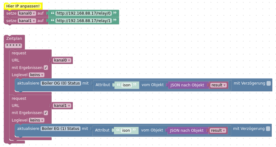

    • spicerS Offline
      spicerS Offline
      spicer
      schrieb am zuletzt editiert von spicer
      Analog dem obigen, hier das Auslesen des Status.
      Die Datenpunkte (bei mir Boiler EG... und Boiler OG... ) sind vorgängig zu erstellen.
        <variables>
          <variable id="!/hGvij;~a#eXf/@WeQ7">result</variable>
        </variables>
          <next>
                  <field name="TEXT">http://192.168.88.17/relay/0</field>
                </block>
              </value>
              <next>
                      <field name="TEXT">http://192.168.88.17/relay/1</field>
                    </block>
                  </value>
                </block>
              </next>
            </block>
          </next>
        </block>
        <block type="schedule" id="Os$n~Pf|//l((B`LiMpv" x="138" y="88">
          <field name="SCHEDULE">10 * * * * *</field>
          <statement name="STATEMENT">
            <block type="request" id="}xUrxnT9{NF.dsq4y6/#">
              <mutation xmlns="http://www.w3.org/1999/xhtml" with_statement="true"></mutation>
              <field name="WITH_STATEMENT">TRUE</field>
              <value name="URL">
                </shadow>
                </block>
              </value>
                <block type="update" id="zvA`Um(v7L{n71nJf{yM">
                  <field name="OID">0_userdata.0.Boiler_OG_(0)_Status</field>
                    <block type="get_attr" id="D(ChWXyo]pxGJ4aE|us!">
                      <value name="PATH">
                        <shadow type="text" id="2@qCbaz-URm4t#Hczh#+">
                          <field name="TEXT">ison</field>
                        </shadow>
                      </value>
                      <value name="OBJECT">
                        <block type="convert_json2object" id="z?p_Wgj@;]:?zWa~B.|5">
                            <block type="variables_get" id="lN26(0oW7K!!kD-yn[e.">
                              <field name="VAR" id="!/hGvij;~a#eXf/@WeQ7">result</field>
                            </block>
                          </value>
                        </block>
                      </value>
                    </block>
                  </value>
                </block>
              </statement>
              <next>
                <block type="request" id="~apZB$?HGqB%2`5{)Yds">
                  <value name="URL">
                    </shadow>
                    <block type="variables_get" id="c#$N_,}o#kE?^YY1%6|=">
                    </block>
                  </value>
                    <block type="update" id=":ir}AMj5X`8@yNEA,s$c">
                      <field name="OID">0_userdata.0.Boiler_EG_(1)_Status</field>
                        <block type="get_attr" id="cqGT[uj(e`.N8)K|O98(">
                          <value name="PATH">
                            <shadow type="text" id="i(qBYW$*2]+ub_2eBIST">
                            </shadow>
                          </value>
                            <block type="convert_json2object" id="{A$H@`H|RrC7#EPk(i%4">
                                <block type="variables_get" id="y{_s^{4]Wu3u7E7-cz~D">
                                </block>
                              </value>
                            </block>
                          </value>
                        </block>
                      </value>
                    </block>
                  </statement>
                </block>
              </next>
            </block>
          </statement>
        </block>
      </xml>
