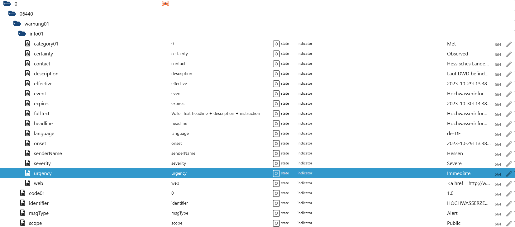

    Ich hab bei mir den NINA Adapter installiert mit "meinem" Gemeindeschlüssel. Die Datenpunkte zeigen mir eine Hochwasserwarnung "severe" und "immediate" an.
    Die NINA-App sagt mir "Es liegen keine Meldungen vor"
    Screenshot DP
    versus
    Die einzige Abweichung die ich sehe ist, dass mein Gemeindeschlüssel 8stellig ist, den habe ich auch so in der Instanz eingegeben, in den DP sind aber nur die ersten 5 Stellen. Wenn ich den in der Instanz auch nur 5stellig eingebe ändert das aber nix im Ergebnis.
    Woran könnte diese Abweichung liegen?

      Nina und Hochwasser. Bin zwar nicht auf dem neusten Stand, du solltest aber im Adapter die Hochwassermeldungen ignorieren können. Die kommen immer jeden Tag und enthielten früher keine relevanten Informationen.

        @ticaki sagte in NINA Adapter - Andere Werte als in der App:
        Danke, werd ich mal probieren und im Auge behalten
