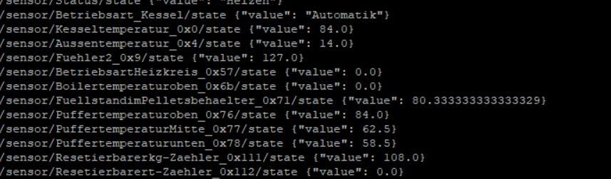

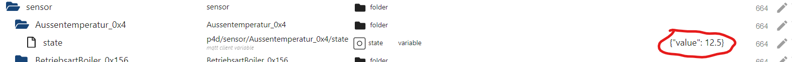

    ich erhalte Daten meiner Heizung. Diese kommen aber in einer Klammer und einem vorangestellten "value": an und werden so im Datenpunkt angezeigt.
    Leider kann ich diese so nicht verarbeiten.
    Kann man dies mit einem script korrigieren.
    Ich habe es schon mit blocky versucht, bin aber kläglich gescheitert.
    So kommen die Daten von meinem Raspi:
    Wäre toll, wenn jemand helfen könnte

      @raue sagte: Kann man dies mit einem script korrigieren.
      Nicht im Original-Datenpunkt. Mit [Alias](Link Adresse) kommt man ohne Skript aus. Im Alias macht man eine Lesekonvertierung
      JSON.parse(val).value
