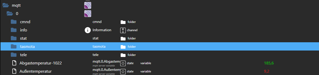

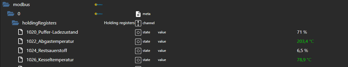

    Ich ziehe aus meiner Heizung über den Modbus-Adapter entsprechende Werte und "binde" sie mit Blockly an mqtt. Screenshots siehe unten.
    An sich funktioniert alles, allerdings möchte ich gerne wissen warum es mir den obigen Fehler ausspuckt. Passiert übrigens mit allen Werten, die ich wie oben genannt, aus der Heizung kommen und an mqtt weiter gegeben werden.

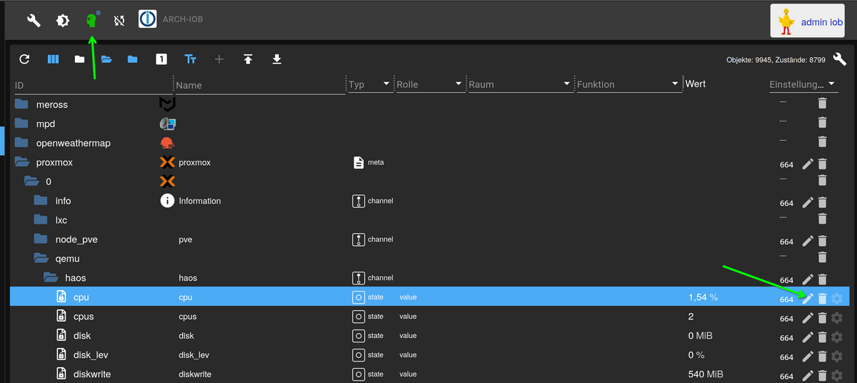

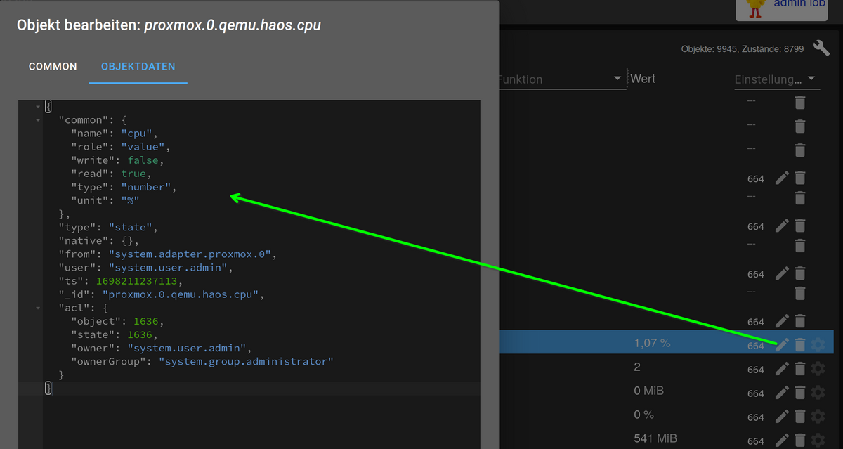

      vergleich mal die beiden Datenpunkte, in dem Du bei beiden auf den Bleistift am Ende der Zeile klickst
      Da steht sicherlich, dass der mqtt.0. String ist, Du aber vom modebus.0 eine Zahl sendest, dann musst Du den mqtt.0. anpassen und auch Zahl nutzen.
